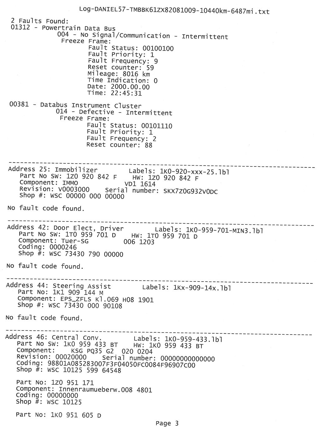

Am luat lista de erori de la Pisicuta, de care vorbeam la masina mea. Incerc sa le pun.
Nu pot. Sunt scanate si nu merg, pentru ca au intre 1,14 MB si 985 KB.

Sunt jpg-uri, dar forumul nu suporta decat maxim 800 KB si ale mele sunt mai mari. O sa ma uit ce e cu dump.ro. Merci.

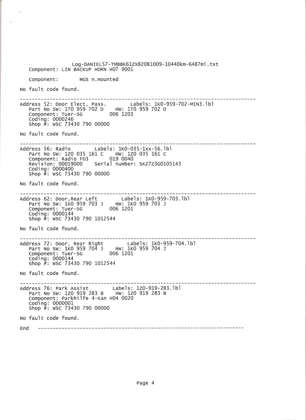

Erorile scanare Octavia II 1.8 Turbo FSI

Erori scanare Octavia II - Auto HVAC, Instruments, Can Gateway. :)
Uita-te in pozele scanate! :)

Dar cu erorile alea, te-a lamurit Stefan de unde sunt?
Eu m-am uitat pe niste coduri de erori aseara, insa zicea ceva de ECU ca nu comunica cu modulul de confort...m-a bagat in ceata oricum! :)
Stefan (Pisicuta) m-a intrebat daca am scos bateria, pentru ca par a fi intreruperi de alimentare electrica. I-am raspuns ca nu. Ar mai fi o posibilitate: un contact imperfect care se intrerupe la socuri mecanice. In acest caz, am inteles ca ar trebui luate la mana cu rabdare. Multa rabdare...
