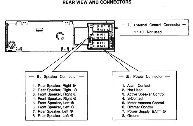

am eu o nelamurire:am montat un cas alfa de pe un golf 4,acela cu afisajul rosu/display albastru(nu am avut cu cine schimba-eu voiam verde :rolleyes: )..toate bune pana aici.am legat +,-,boxe,si am tras un fir separat pentru alimentarea iluminarii,deoarece asa e la ele in spate,la aceste casuri.am legat firul pe cel de la iluminare bricheta.cand aprind pozitiile se aprinde si casul(inclusiv bricheta).dupa 2 zile(adica azi)din senin s-a oprit, a pornit dupa 3-4 minute si mi-a cerut codul.la 10 minute,dupa cel-am oprit,l-am pornit din nou...iar mi-a cerut codul...apoi nu mai.am mai facut teste cu el ,pornit/oprit,dar a functionat normal.ce sa fie?e ceva setare ce nu o stiu eu?eu nu am manualul lui..tre sa il aduc...
mentionez ca legaturile le-am facut(in spate)cu papuci...nu cu mufa.ca nu am avut-o.sa se fi miscat ceva pe acolo??
mersi fain de sugestii(io cred ca totusi s-a miscat alimentarea sau siguranta)va scriu totusi aici in cazul in care ati avut probleme de acest gen
:vaidecapulmeu: daca aveti careva de schimb cas alfa verde (afisaj) si vreti unul foarte fain rosu cu albastru,astept mesaj.
ciao :vaidecapulmeu:
a fost deconectat de la alimentare (firul de culoare galbena) ... cand nu mai are tensiune pe acel fir reseteaza toate optiunile si cere si codul
Am luat si eu de al un prieten un cass alpha care a fost pe un T4, am fost la un prieten am reusit sa ii aflu codul, l-am pus pe masina si aici apare problema, daca il opresc si ii dau drumu porneste normal, daca scot cheia din contact se opreste ca asa e normal, dupa ce bag cheia la loc si il aprind imi cere iar codul. Unde trebuie sa ii trag plus permanent!?
Da trebuie + permanent. Uite schema
ms fain, am gasit , merge :Driver:

Salut ,
Mi-am montat de curand un casetofon Beta . Fostul proprietar avea montat un CD-player si se potrivea ca nuca in perete. Am insa 2 probleme :
1.Displayul nu este este luminat .Este foarte deranjant pe timp de noapte.M-am uitat pe schema ,intr-adevar nu am legat "Dimmer Control" , dar nici nu stiu la ce ar trebui sa-l leg.
2.Semnalul radio este destul de prost in timplul mersului . Mi-a ramas un cablu de la amplificatorul antenei (Antena este pe plafon si are un cablu pe langa cel coaxial -il aveam conectat la "Power Antena" la CD-playerul vechi).Ar trebui sa-l mai leg pe acesta undeva ?
Ca sa scurtam...ce altceva mai trebuie pus pe mufa de alimentare in afara de +/- ?
in loc de cheile alea foloseste 2 lame de cutter mic
Salut ,
In mod normal daca instalatia masinii era intacta trebuia sa se aprinda totul.
Acel dimmer, fir portocaliu din cate stiu, se leaga la pozitii. Cauti iluminarea celui mai apropiat buton (dezaburire de ex.) si legi acolo.
Acel Power Antena (cablu albastru) se leaga la antenele actionate electric sau la amplificatoare de sunet. Prin el se da semnal de pornire la acel accesoriu. In cazul tau posibil sa ai amplificator de semnal radio.
eu am legat iluminarea(e mufa separata in spate la cas) la becul de la bricheta,care se aprinde la punerea pozitiei..
Am un mp3 player pe masina dar nu e legat bine,in sensul ca de fiecare data cand iau contactul se reseteaza. Unde leg firul de alimentare ca sa aiba + continuu?
