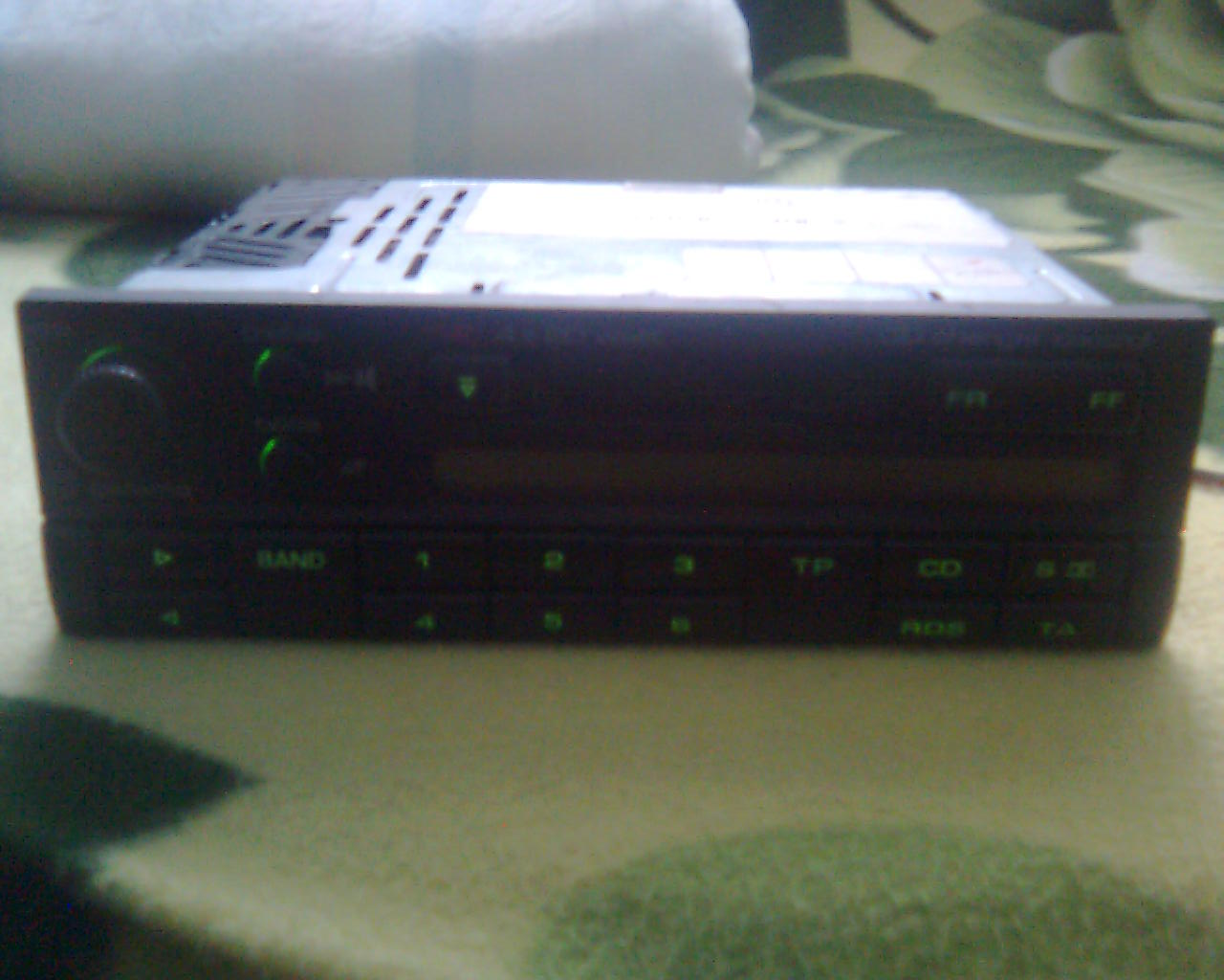

Am nevoie de cod pentru acest radio
Numarul este VWZ2Z2P5404517
Radio VW Beta Grundig
357 035 152 B
9 18186-81
G.Sa 01-00
Made in Portugal
Va multumesc
Florentin, pe forumul acesta nu o sa primesti codul. Poti merge la reprezentanta VW sau la un atelier de depanare radio pentru a primi acest cod. Sau incearca pe alte forumuri. Succes.

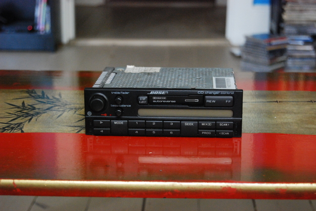

Cumpar din state casetofonul din imagine. Pana sa primesc instructiunile de la cumparator privind introducerea codului, le stie cineva, are cineva sistemul Bose?
In sfarsit, dupa cateva luni de cautari m-am ales cu 2 radio cass-uri originale mk3 (unul luat din tara celalalt de pe e-bay dar care am crezut ca nu mai vine) , 4x20w, cu cod de protectie.
Azi am inlocuit mp3-ul cu casetofonul original. Cu parere de rau am renuntat la cass-ul Bose intrucat fiind vorba de un sistem de inalta fidelitate lucreaza doar cu componente dedicate (amplificator si difuzoare pe 2 ohmi), iar aducerea lui in tara ar fi costat f.mult. M-am multumit cu cel 4x20W care se aude chiar foarte bine. Montajul l-am facut direct pe conectorii (maro si negru) cu care alimentam mp3-ul insa trebuie sa refac alimentarea, intrucat cass-ul nu retine codul, dupa fiecare pornire afisand SAFE. Legaturile sunt simplu de rezolvat, o sa pun poze cu modul de introducere a codului.
