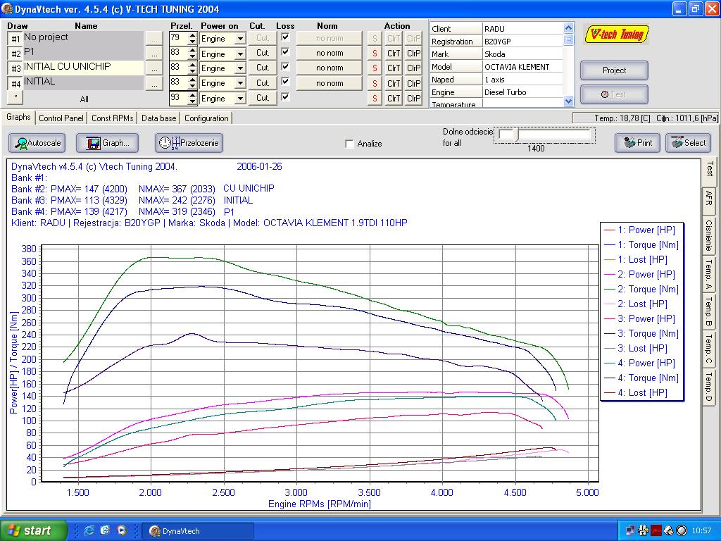

??????????? pai normal :P) vrei sa se tureze pana la 6000rpm? :( :( are puteres maxima la 4150 asv si 4000 restu......pai pe scurt.....nu mai da peste ca nu castigi nimic......
A da ? :)) Pai la passat cand iam dat sa dus maxim imediat... intra 3a .. si e 1.9 131cp :-s .. Deasta am intrebat :)
Ce intelegi prin "maxim"?
Din cate stiu mai toate diesel-urile sunt limitate electronic in jurul valorii de 4500 rpm.
Doar la masinile "umblate" pragul de limitare e mai sus.
Asv are 5150 limitarea finala .......restu 5000rpm...... :) :lol:
uite in grafic....dupa 4000 curba de putere scade....
