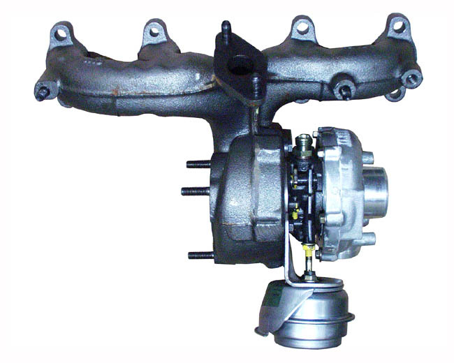

In primul rand nu stiu ce cod de motor ai, ALH sau AGR?
ALH-ul spre diferenta de AGR, are geometrie variabila (turbina VNT).
Deci, daca ai ALH, pe langa actuator, mai pot fi si vanele turbinei care agata. Actuatorul poate suferi din cauza rugini, iar vanele turbinei (geometria variabila) din cauza depunerilor de carbon.
La AGR, presiunea in turbina e controlata tot prin intermediul actuatorului, dar acesta actioneaza wastegate, care e o valva ce elibereaza presiunea in exces (peste cea ceruta de ECU).
Sfatul meu ar fi sa verifici daca se misca usor actuatorul, sa nu agate sau sa fie blocat, fie ca ai ALH sau AGR.
Nu sunt specialist, sper ca nu am spus "balarii" :ceuameni: .
LE: niste poze ajutatoare (Garrett). Capsula aia cu tije e actuatorul.
