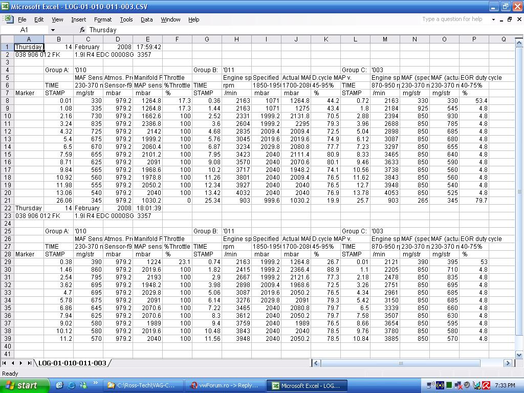

Am probleme cu limp mode-ul. Ca orice incepator nu prea ma pricep la citit log-uri. :rolleyes: Va rog mult sa-mi spuneti si mie ce se intampla cu masinuta mea!
Va multumesc
LOG_01_003_010_011.xls
turbina baga prea multa presine deci intra in limp mode, o curatre a turbine rezolva problema
