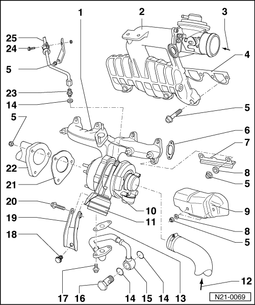

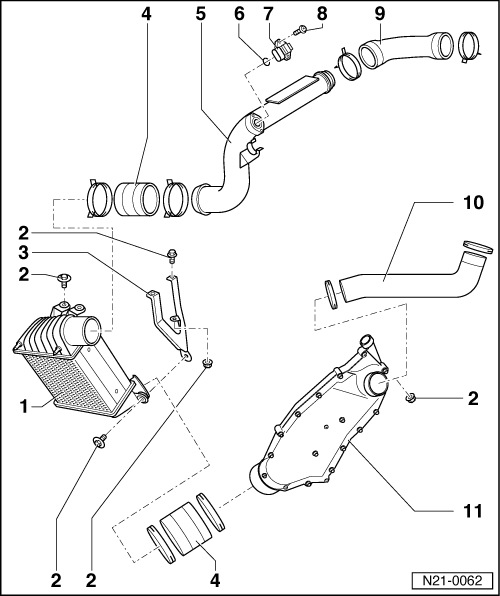

oameni buni puneti cateva poze sa-mi dau seama si eu care este turbina?unde este situata?care este intercoolerul? care este actuatorul? si daca se poate cateeva detalii despre modalitatea de demontare a turbinei.as vrea sa o dau jos sa vad daca este incarcata,am pe cineva care s e pricepe la motoare dar va fii prima data si la el cand va desface o turbina de golf.va rog, poze
Crezi ca suntem chiori sau care-i scuza/motivatia pentru care trebuie sa reiei intrebarea (3 post-uri mai sus)?
10 e turbina
11 este actuatorul.....
intercooleru este radiatorul acela....se afla in partea dreapta a masinii in bara
atentie la turbine...exista un mare risc sa se rupa vreun surub la desfacere.... trebuie putina experienta in mecanica
