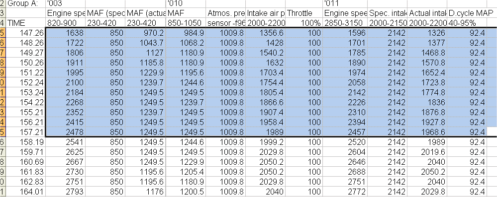

Mai are cineva vreo parere vizavi de logurile de mai sus? MultumescPentru napster, pune un calculator pe ea si vezi ce erori apar...

parerea mea e ca pierzi pe undeva presiune...
Presiunea deja e prea mare, cum sa se piarda, intra in limitare din cauza ca presiunea e mare. Pe CIPOS il intrebam despre valorile date de debitmetru, de ce sunt asa de mari.
@napster eroare este data de o reglare defectuasa a avansului de aici si problemele cu puterea
@al bundi acolo la cum arat acele presiuni turbina agata regeste se chinuie sa faca presiune iar cand face , face prea mult, rolul debitmetrului etse de a citit fluxul de aer trecut prin filtru iar daca turbina baga mai multa presiune=> mai mult aer trecut prin filtru=> valori mai mari, odatata cu rezolvarea problemei la turbina se va rezolva si problema valorilor de la debitmetru

verifica avansu static cu tdi graph din vag comu....si daca ale e in ordina fa un log ca la turbina cu avansu actual/specifiat

Multumesc CIPOS, intr-adevar am dat jos actuatorul si turbina agata la gru, ramane blocata. Trebuie deta jos si curatata, daca nu merge, alta. Eram nedumerit de ce debitmetrul arata mai mult.

Trebuie vazut cine e de vina: turbina care agata sau actuatorul blocat. Fa o scanare a masinii, un log in mers, posteaza-le aici si daca e turbina de vina apeleaza cu incredere la CIPOS. Stie el ce e de facut.
