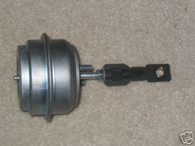

Nu stiu exact ce turbina este...este originala pe masina din sematura... Sa inteleg ca actuatorul e bun? Unde se blocheaza tija, la iesirea din capsula sau se depune calamina pe clapeta si tija nu mai reuseste sa impinga bratul care deschide clapeta? am atasat si 2 poze, cu turbina si actuatorul. O sa ii mai fac o curatare daca tot schimb ambreajul zilele urmatoare. Probleme am numai de cand e frig afara si am circulat doar in oras...drumuri scurte 10-20 min si nu prea am trecut de 2500-3000 rpm cu motorul rece. Gresesc daca o pornesc si o las 5 min la relanti inainte sa plec? am zis sa nu o forjez cu motorul rece, dar se pare ca nici asa nu e bine :). Multumesc pentru sfaturi !
dupa cum se pare e garret, deci sfatul meu cand o dai jos sunama sa-ti zic exact ce tre sa faceti

cursa axului la actuator se regleaza cu actuatorul jos dupa ce acesta este curatat bine si asta dupa ce se calibreaza pe o alta turbin a pt calcularea cursel maxime si a cursei mineime, o reglare necorespunzatoare a actuatorului poate duce la fluctuatii ale presiunii in turbo ceea ce omoiara usor, dar sigur turbina
