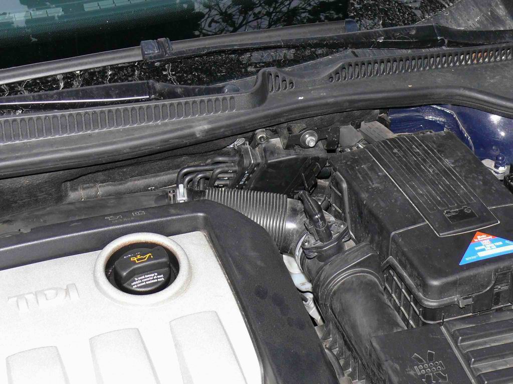

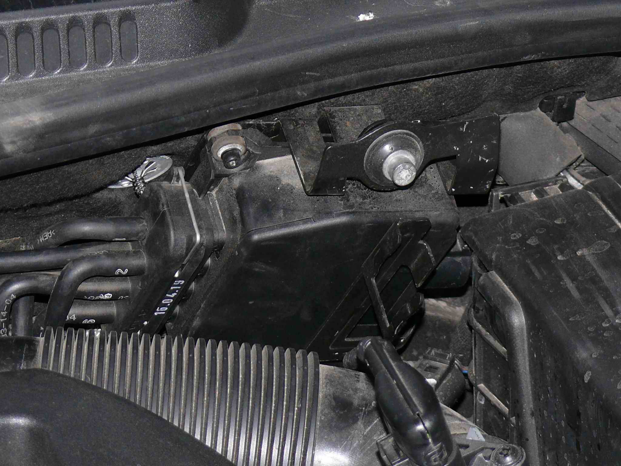

Pote cineva va rog sa ma ajute cu ceva informatii!
Ma intereseaza cum se numeste piesa din poza!
As avea nevoie de numele exact (in caz ca as vrea sa o comand), si daca se poate si stie cineva, un pret aproximativ.
Va multumesc! :lol:
O zi minunata,
Mihai
de ce vrei sa o schimbi? aceea este o unitate de control comuna a turbinei si egr din ceea ce stiam eu
..ciao cipos, multumesc pt raspuns
da, ai dreptate, acesta este rolul ei, dar mi-a spus mecanicul la care am fost, dupa un test vag-com, ca nu-si indeplineste functia corect.
:) ok, sa incerc...
mi-a spus tipul acela ca a masurat presiunea (depresiunea), iar aceasta (electrovalva - am inteles) nu distribuie in parametrii care ar fi necesari, din acest motiv, curatirea turbinei care am facut-o ar putea fi in zadar, deoarece aceasta defectiune favorizeaza aparatia depunerilor.
Sper ca ti-am oferit mai multe inf, din pacate mai multe nu am nici eu!
Mihai
ar fi bine daca faci un log pe turbina sa vedem ce presiune ai in turbo, dar cred ca nenea ala aavea asa ceva pe stoc, deci vroia sa il si vanda

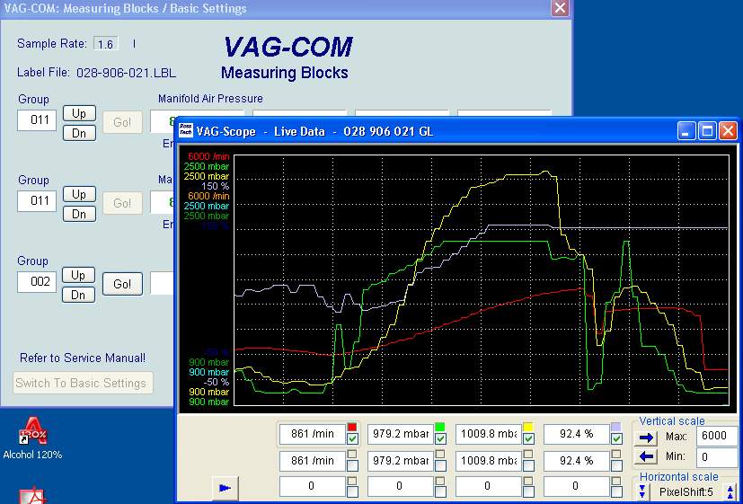

Salut! Dupa cum am spus acum ceva timp in urma, am luat un limp mode si in urma scanarii cu vag-com am gasit eroarea aceea cu negative deviation. Intr-adevar colierele de la furtunele de la intercooler nu erau pozitionate bine si probabil rasufla pe acolo. Am incercat sa le fixez mai bine si nu am mai avut probleme cu limp-uri, insa am senzatia ca motorul nu trage cum ar trebui pt cei 130 de cai ai sai. La sugestia lui Cipos am facut astazi un log mai sugestiv pe grupurile 3, 10 si 11 pe care il atasez si va rog sa va uitati peste el putin, poate va dati seama de unde i se trage lenea motorului meu. Am incercat intr-un fisier xls sa aranjez rezultatele astfel incat sa fie mai usor de citit. Il atasez si pe acesta. Sper ca am nimerit bine titlurile coloanelor.
log.xls
log.txt
