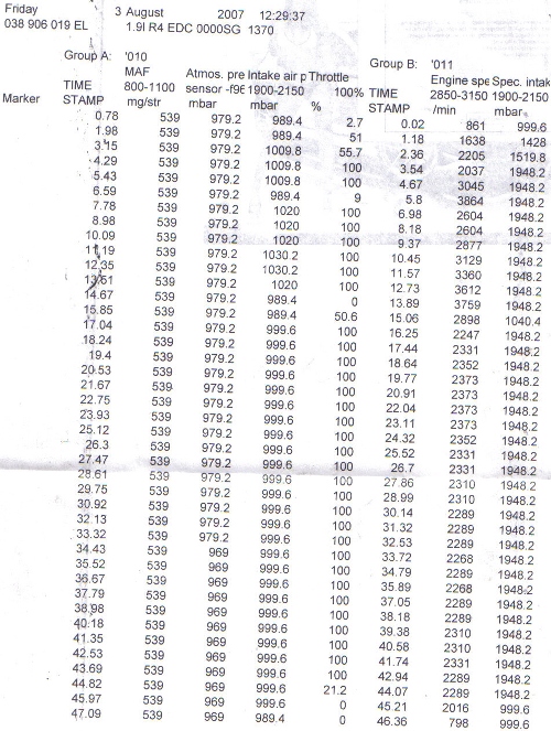

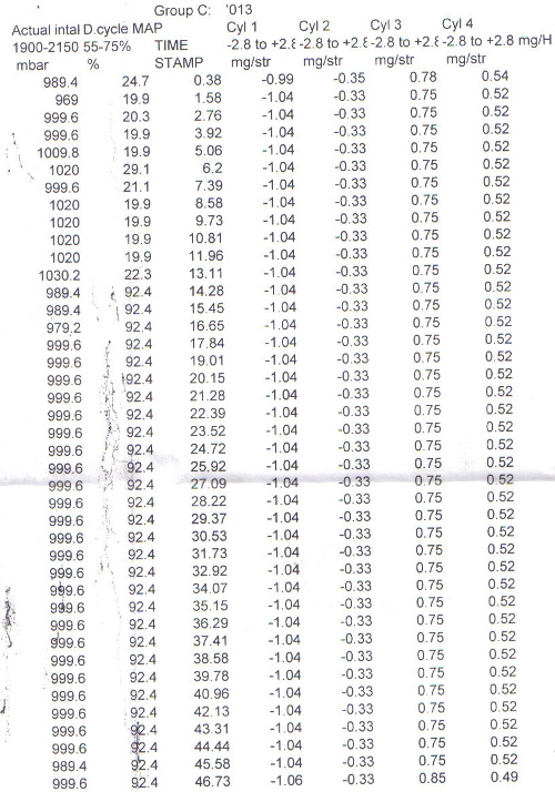

Salutare !
Am si eu o problema , am un passat 74 kw 1.9 tdi AVB , si tot asa nu pot trece de 120 km . Am pus-o pe tester si mi-a dat urmatoarele:
Faults Found:
17964 -Charge Presure Control: Negative Deviation
P1556-35-10-- Intermitent
16485 -Mass Air Flow Sensor(G70): Implausible Signal
Am schimbat MAF-ul cu unul nou .. se cunoaste o schimbare . trage mai bine in treptele inferioare, dar tot nu trec de 120 km/ora
O sa atesez logurile facute cu VagCom-ul
Va rog din suflet daca e cineva sa se uite pe loguri si sa imi spuna .. ce ar mai trebuii sa fac ?

@seth dupa ce se vede din acel log turbina nu lucreaza deloc, e ca sicum ar fi rupt axul, ca i cum nu ar exista in sistem, sunama sa-ti zic ce sa mai verifici

la seth au fost 4 probleme adica un furtun de vacum sart, supapa unic sens blocata,n75 blocat(in urma blocarii supapei de unic sens) si ultimul dar cel mai grav , descoperit dupa punerea in functiune a turbinei, intercollerul spart

Cipos chiar ii meseriash :Driver:, a stiut exact din prima care e problema. Am gasit un intercooler la dezmambrari , 3oo ron . Oricum asta e .. n-am ce-i face , tre sa-l schimb. Multumesc inca odata Cip.
