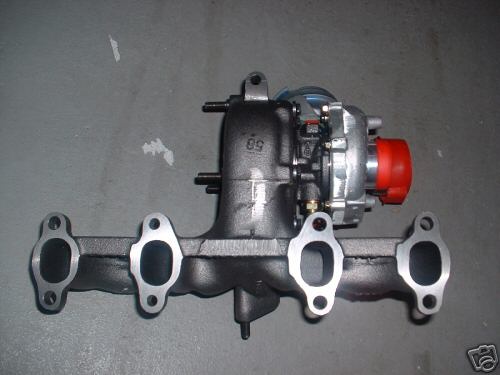

Am schimbat si eu turbina acum 3 saptamani ca a crapat corpul de aluminiu din prinderea cu cel de fonta, eu credeam ca a fost defect de fabricatie dar acum nu mai sunt atat de sigur, am in mana axul care are o indoitura si se pare ca si un defact de material. Oricum am cumparat una noua din germania si am montat-o. Merge bine, parca e alta masina ca la turbina veche aveam vanele de pe evacuare blocate.
Problema e cu catalizatorul ca a intrat ceva ulei in el. Eu l-am spalat cu tricloretilena si deocamdata e ok dar nu stiu ca parca gazele au alt miros.
In ziua cand am luat turbina vorbisem si cu cineva din austria si gasise si el, dar mi s-a furat telefonul si nu am mai putut vorbi cu el cam o ora, timp in care el a si cumparat-o asa ca acum am una noua in plus e Garett GT1749 VA cu nr.038253016F. Este pentru motoarele: ASC 1,9 TDI 130PS, AXR 1,9 TDI 101 PS, BSW 1,9 TDI 105 PS.
Merge foarte bine si pe motoarele AHL 1,9 TDI dar trebui facuta o modificare minora la tubulatura de admisie.
Daca e cineva interesat, am si o poza.
