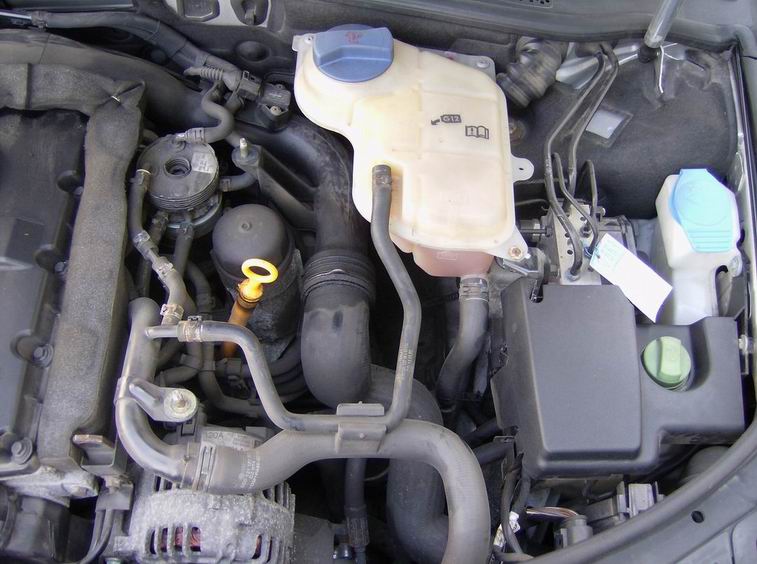

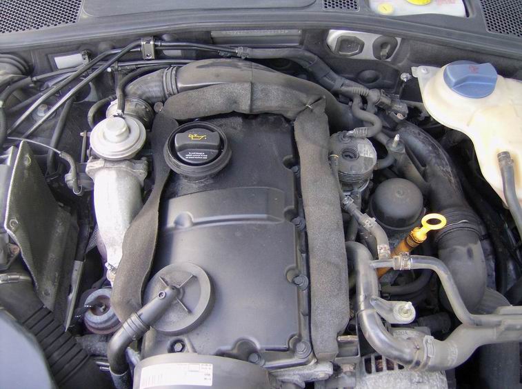

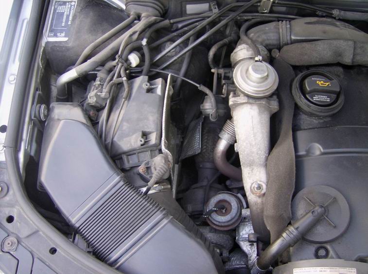

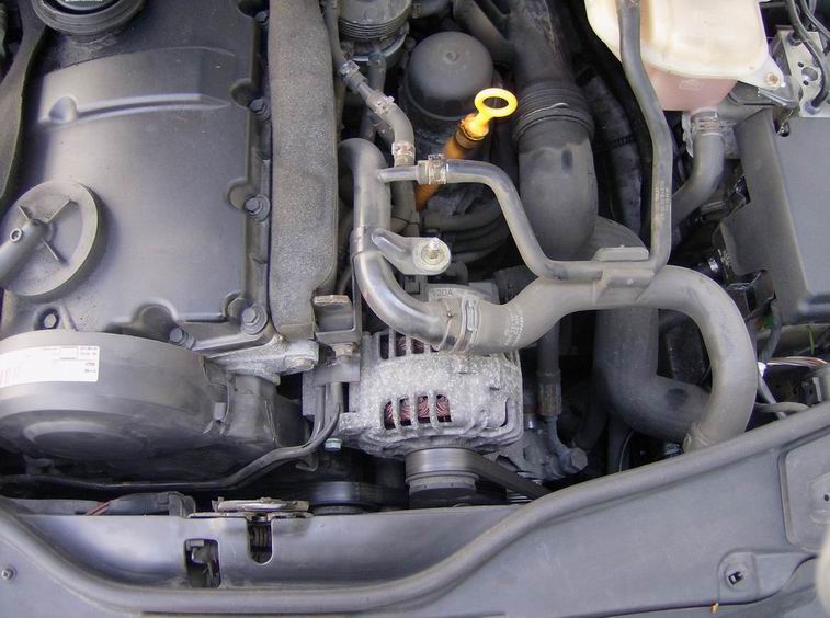

Am luat si eu un limp mode de toata frumusetea. Sa imi arate si mie cineva pe motorul asta unde ii tija actuatorului, furtunele de vacum, N75, senzorul de presiune, MAFul, senzor intercooler, VNT17, daca se vede ceva din ce am enumerat mai sus in pozele astea. Am inteles din postul asta ca astea ar fi posibilele probleme ale limp modeului.
