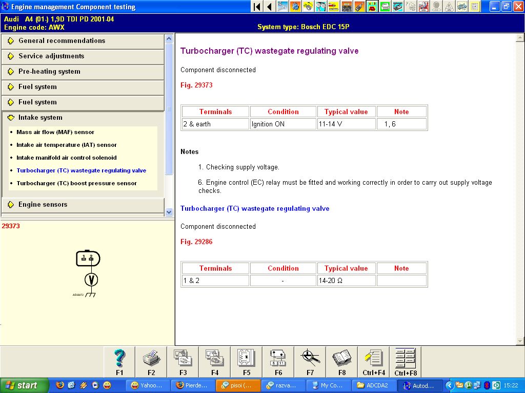

e o valva, sau cel putin asa imi da explicatie Autodata...
