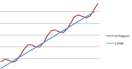

Este afectata turbina de faptul ca acelerarea nu este liniara, ci in hop-uri (ca sa zic asa).
Adica nu se apasa constant pedala, ci se apasa, i se da drumul putin, apoi iar se calca, etc. practic urcand turatia in trepte?
Ca si grafic, in loc de o fct liniara, ar fi ceva gen x+sin(x). Am atasat si o poza....
