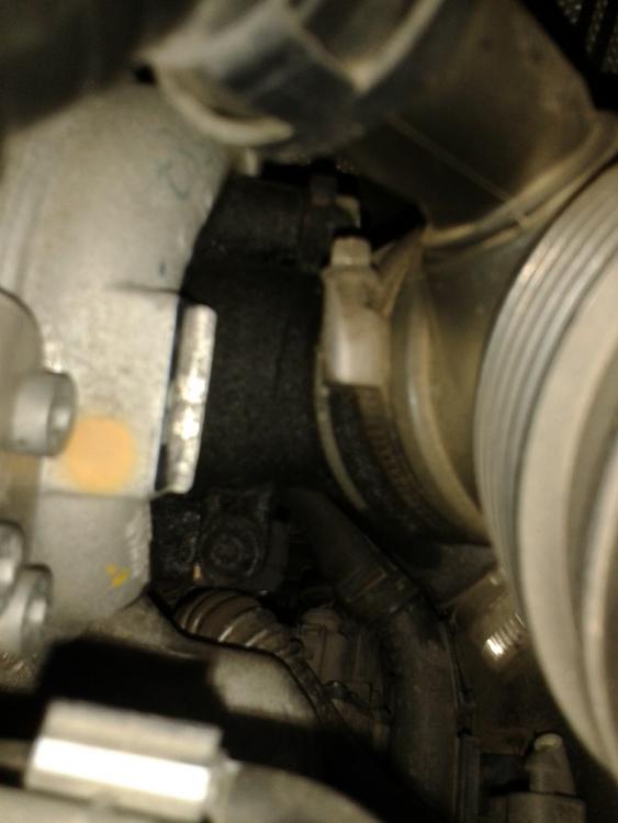

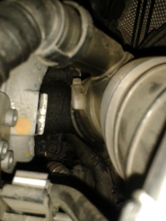

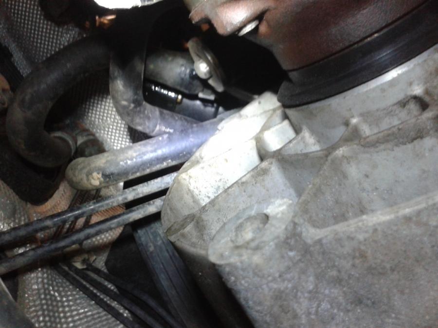

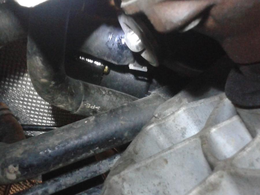

salutare.
la un control de rutina, am descoprit aceste zone uleioase.
masina merge ok acum dar am observat ca uleiul se prelinge si prin spate si poate sa curga pe niste furtune.
are cineva idee cam despre ce ar putea fi vorba ?
multumesc
Inlocuieste oringul din cot,vezi sa nu fie fisurat.
multumesc.
 te referi la imbinarea dintre corpul turbinei si tubulatura de aer, acolo unde este strans cu colierul ala metalic cu cap de surub ?
