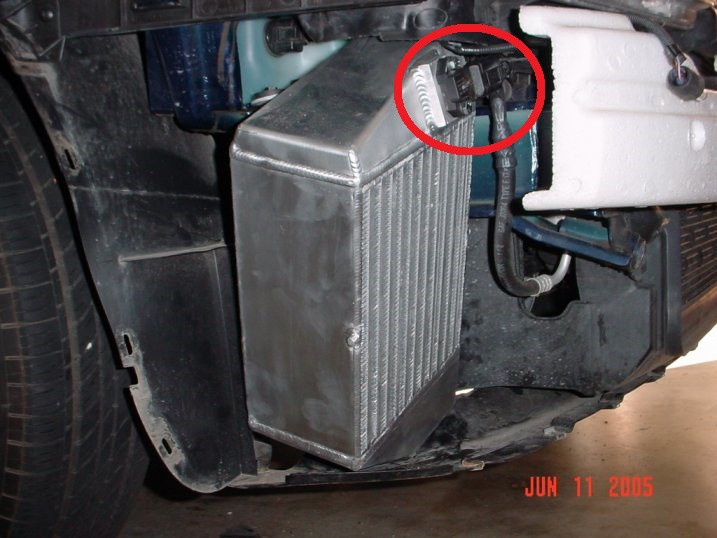

Nu e senzor de presiune atmosferica. Este senzorul de presiune in admisie - la G4 din ce imi aduc aminte este pe tubulatura rigida dintre IC si shutoff (asta la cele cu intercoolerul mic in dreapta - la cele cu intercoolerul in fata radiatorului nu stiu unde e)
edit: pozitia 12 in poza.

In principiu ar trebui verificat cablajul, pare o eroare de conectica. Daca ai alt senzor de proba, poti sa faci prima data proba, sa elimini o cauza.
Daca senzorul nu este pozitionat ca in poza de mai sus, trebuie sa cauti mai jos, sub far, pe intercooler
post-17228-0-72072100-1434579005_thumb.j
Modificat de andrei_221
La ASV este pozitionat pe intercooler.

La cele mai noi e pe intercooler, sub far iar la cele mai vechi pe tubulatura, fix langa pompa de servo.
