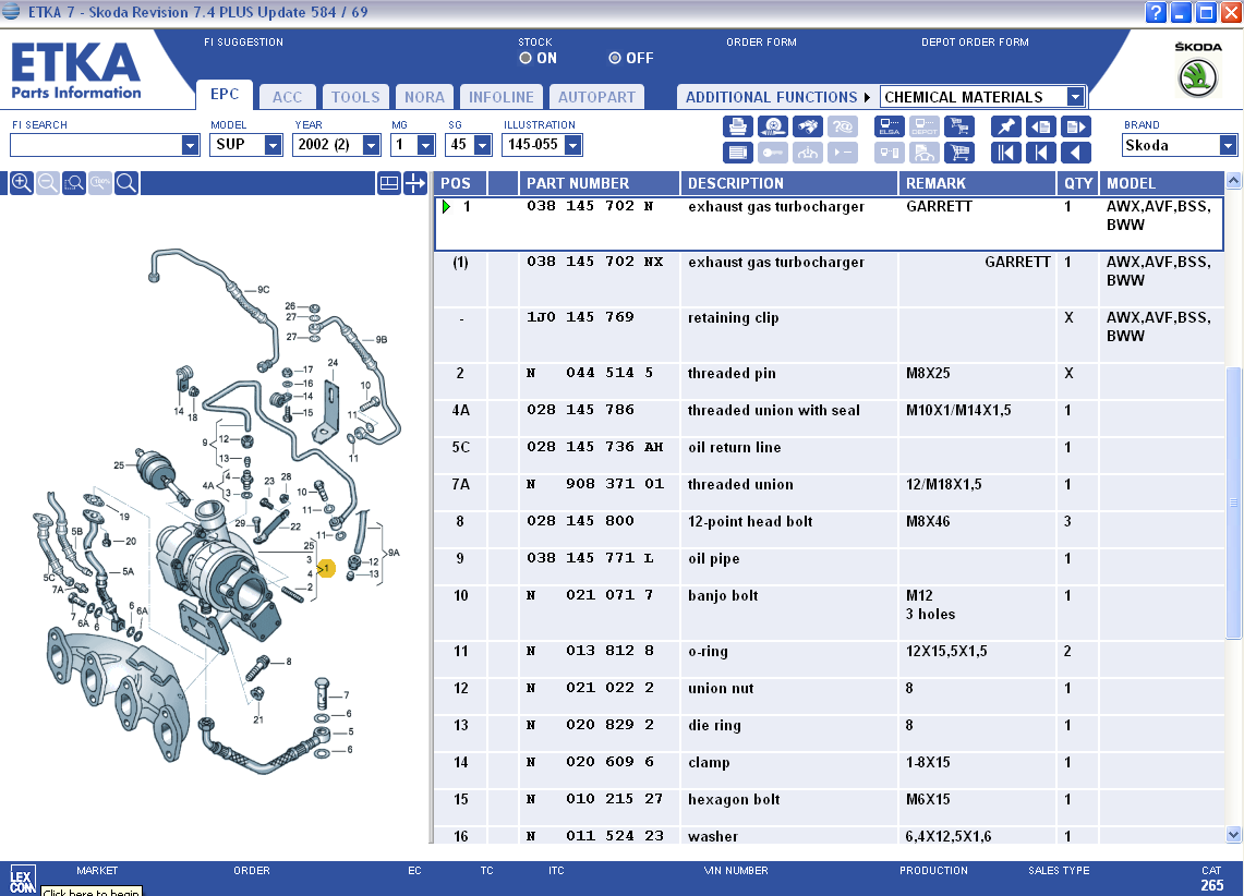

Conform ETKA 2014 codul 038145702N nu s-a montat decat pe audi A4,A6 si skoda superb .Nu te contrazic daca spui ca fizic se potriveste turbina de la AWX la BPW,dar codurile nu sunt identice,deci sunt diferente intre ele. Sunt diferente chiar si de pret.

cred ca ETKA ta nu cauta bine.
post-17228-0-88709200-1422737352_thumb.p
Se pare ca ETKA ne da de treaba. Nu vad BPW in imaginea atasata de tine
uffff.
acelasi cod de piesa 038145702N in ambele situatii...

Ok, am inteles ce spui tu, dar ETKA spune asta, asa ca pana desfaci o turbina de AVF si una de BPW sa le comparam, mergem pe mana ETKA. :)

Turbocompresor cu gaze de esapament Euro 4 038145702N
Turbocompresor cu gaze de esapament Euro 3 038145702E ,codul asta al gasesti pe AVF si AWX
