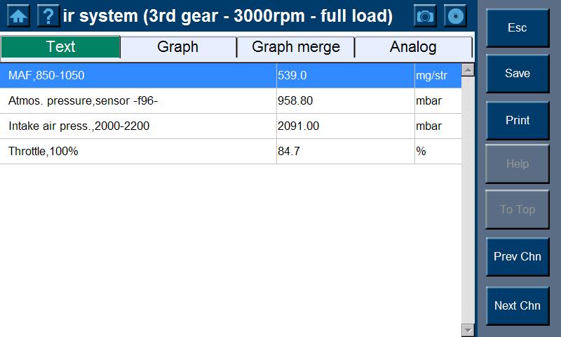

Va salut.De vreo cateva luni am schimbat masina si am achizitionat golful din semnatura.De cateva zile au aparut si problemele la el.Eroarea este :17965 - Charge Pressure Control: Positive Deviation si se manifesta in jur de 3000 de ture cu limp mode.Mentionez ca daca pornesc si opresc masina isi revine.Nu se manifesta tot timpul uneori masina merge.Nu am avut posibilitatea sa fac un log de tip vag com,in consecinta am folosit optiunea de "screenshot" de la un tester multimarca.

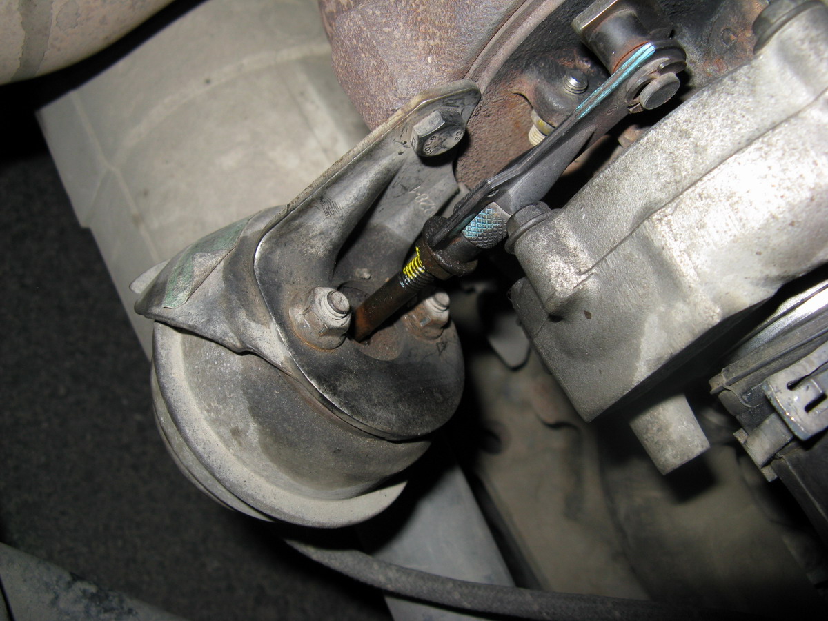

                         -nu stiu cam ce cursa ar trebui sa faca actuatorul de pe valva de incarcare(mi se pare relativ scurta)post-50901-0-29503700-1387037794_thumb.jpost-50901-0-47603700-1387037811_thumb.jpost-50901-0-58408400-1387037822_thumb.jTempChangeStr.bmppost-50901-0-98037200-1387037862_thumb.j

Am atasat cateva poze cum trebuie sa fie pozitionata tija actuatorului in functie de regim, motor oprit sau pornit. cursa e cam 1,5-2cm pana in surubul opritor

Va multumesc mult.Pana acum am reusit sa citesc cam jumatate din topic.In principiu am scos mufa de la maf si merge mult mai rau fara el ,dar am inteles ca la 3000 de ture la cat am facut eu testele trebuia sa am 850mg valoarea ori la mine e in jur de 600.O sa incerc sa fac un fel de log...cu aparatul care il am eu deoarece in componenta softului este vagcomul doar ca intr-o versiune mai prietenoasa.
