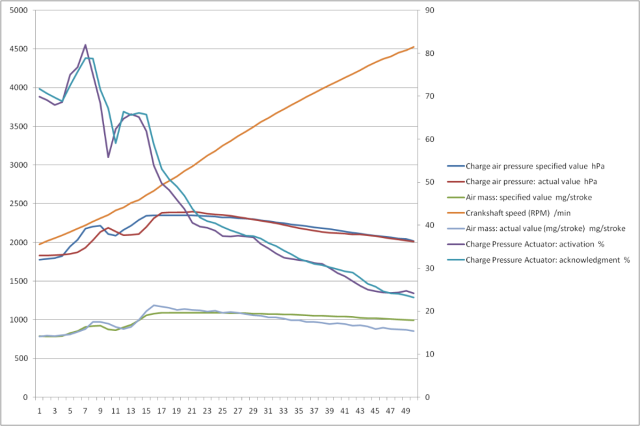

intra in" limp mode"cand sunt in a treia pe la 3500 de ture .actuatorul de pe turbina a fost schimbat ca tot asa imi facea .dupa ce am schimbat actuatorul nu a mai facut 3-4 luni.erori am doar p17965 - Charge Pressure Control: Positive Deviation.
Modificat de miky2003adr
Vezi ca VCDS salveaza logul in format .csv (asemanator cu excel)
Logul pe care l-ai facut nu e bun. Logul se face in mers. Era un .pdf pe forum in care era explicat cum se face un log in mers.
ok.o sa ies acum sa fac un log.am vazut cum se face din acel fisier care explica.revin .problema este ca cand o calc pedala nu ajunge la 100%.ajunge undeva pe la 94 %
cum atashez fisieru ca nu ma descurc??
vad ca nu reusesc sa atashez fisier
nu e citeste bine vad.incerc sa vad care este problema
cred ca am reusit pana la urma.daca puteti sa-mi spuneti si mie ce probleme sunt si daca este bine facut testul.multumesc
test 4.csv.xls
test 5.xls
Ai suprapresiune destul de mare.
Geometrie...actuator...
actuatoru a fost schimnbat la cipos.are resoftare facuta la mugur tcm
Daca a fost la cipos cred ca ies din calcul geometria si actuatorul. Ramane probabil N75.
la turbina nu a unblat nimeni de cand o am adica 14 luni.
am schimbat si n75 si tot asa face pe la 3800 apare "limp mode"astept sa fac un drum pe autostrada si sai dau in gusa
Atunci inseamna ca ar trebui sa reglezi lungimea tijei (fa-o mai lunga)

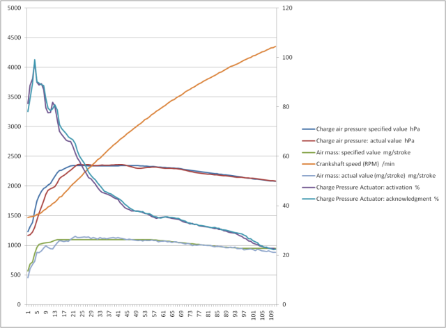

Buna. Am un Golf IV 1.9 TDI 116 CP. De ceva timp am un suierat la motor atat la accelerare cat si la decelerare. Am dus turbosuflanta la rectificat acum 1 saptamana pentru ca o cedat. Adica mi-o aruncat uleiul afara. Problema este ca dupa ce am montat turbina rectificata suieratul nu o disparut si nici nu mai trage masina cum trebuie. Se plafoneaza la 4000 RPM in treapta a 5-a si mai mult de 140 nu mai vrea sa urce si in treapta a 6-a urca pana la 180 dupa care parca se plafoneaza acolo. Am facut 2 loguri pe care o sa le atasez aici in speranta ca ma poate ajuta cineva cu o sugestie. Multumesc anticipat.
LOG-01-03F-10F-11F.xls
LOG-01-03F-10F-11F-2.xls
Din ce vad eu debitmetrul e bun,turbina face presiune si geometria e buna.Verifica furtune de vaccum,aer,compresia,injectoare.
Multumesc de raspuns. O sa verific toate furtunele sa vad daca gasesc vreo problema. Suieratul il scoate si la ture mici (1200 RPM), si nu il scoate continuu.
mai fa un log, in treapta a 3 a, cu acceleratia la podea.
Am accelerat pana in 4500 RPM in logurile postate. Sau te referi sa tin pedala in podea de la inceput?
cand incepi log-ul, dupa 2000 pana la 4000 rpm, pedala de acceleratie trebuie sa fie apasata 100% ... nu te duci intins,
Ok o sa fac un log astazi si asa cum ai spus. Mersi

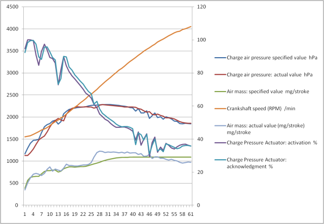

Am facut un log cum ai spus Florin. L-am atasat in post-ul asta. Sper sa ajute mai mult. Am schimbat si EGR-ul sa vad daca ii din cauza lui dar tot asa face.
LOG-04.07.2012.xls
Modificat de T.D.I
VAd ca agata un pic geometri variabila. Si ;lasa logul asa cum il face testerul, nu mai intercala tu coloane in plus.
