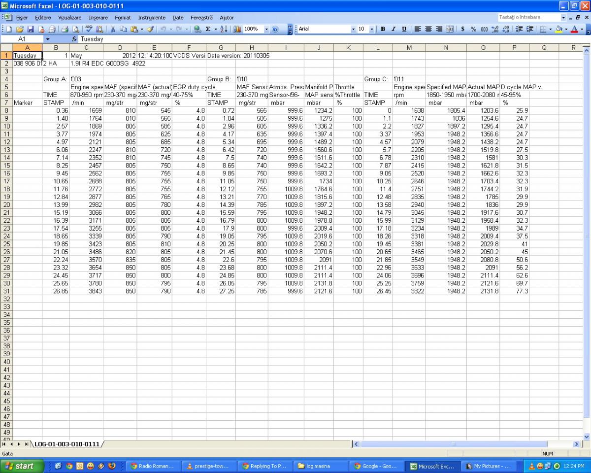

La mana e normal sa se miste mai greu. Incearca un Basic Settings pe grup 011 si umaresti atunci axul .
Fa si un log in mers...
F l o r i n
La o1 e posibil sa ai probleme cu actuatorul.... asa cum ti-a zis si cuiuda, fa un log in mers cu VCDS ul, sa ne uitam pe el.
bamseflorin
asta e un log facut in a 4-a
nu am reusit sa fac in a 3-a
o sa incerc saptamana asta sa fac sau in weekend
tija de la actuator merge f greu abia reusesc sa o misc cativa milimetri
are ceva daca incerc sa o misc fortat?

F l o r i n
Vezi daca se misca greu actuatorul.... sau geometria.
debitmetrul - e bun, numai ca nu poate baga cat trebuie, intrucat turbina face presiune foarte greu. Daca era stricat, nu iti ajungea la valorile la care ajunge.
