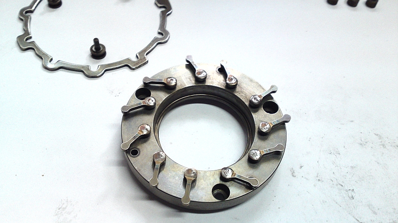

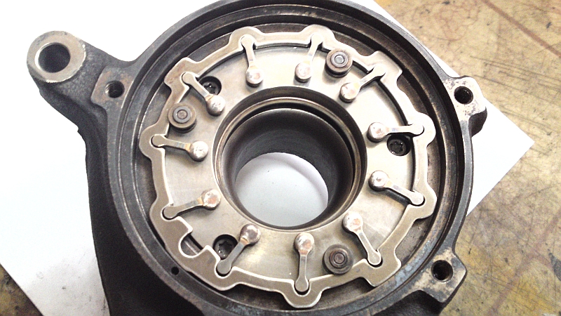

Salutare!Am si eu o problema la un Passat 131 CP, motor AVF. Cu putin timp in urma masina mi-a intrat in limp mode. La scurt timp s-a spart furtunul gros de la turbo(care scoate aer sub presiune). L-am schimbat si cu acest prilej am observat ca axul turbinei nu are joc, dar se invarte extrem de greu.
Am facut o tura cu masina si ...iarasi limp mode.Pe VAG COM totul pare in regula(cel putin asa spun cei de la service).Ce zice-ti sa agate turbina? Merita o curatire sau un kit nou?
Trebui curatata turbosuflanta, ca sa fi sigur fa un log in mers.
Da merita o geometrie noua
Am observat la mine cel putin ca dupa curatare o perioada a fost bine, dar acum agata din nou si mai mult de 75% din cursa nu face, asa ca am optat sa achizitionez o geometrie noua care urmeaza a fi montata, dar dupa ce reusesc sa curat catalizatorul
Bafta
Ce inseamna ca se invarte greu? Nu e titirez sa-i dai un impuls si sa se invarte doua minute. Daca nu are joc si nu freaca paletele carcasa turbinei, axul ar trebui sa fie ok. Probabil la geometrie e problema, cum au zis si colegii.
Posibil sa nu aiba multi km turbosuflanta, a mea la 60,000 km cand am datto jos m-am speriat cad de greu se invartea axul turbosuflantei, eu zic ca e un lucru bun ca se invarte greu , inseamna ca nu are uzura axul.
Recent am schimbat si eu turbina (geometrie blocata) si am observat si eu ca la noua turbina axul se invarte cam greu, turbina avea doar 30 mii reali dar sta de foarte mult timp. Cam odata pe luna mai bagam eu ulei in ea cu o seringa si o mai invarteam. Dar tot greu a mers.
Turbina veche am curatat-o ca noua si o tin de rezerva. Foarte imbacsita a fost geometria si daca eu nu o forjez nu stiu ce sa mai zic. Pt. mine faza cu subturatul pica, eu am forjat-o la greu si de aia tot sa blocat.
