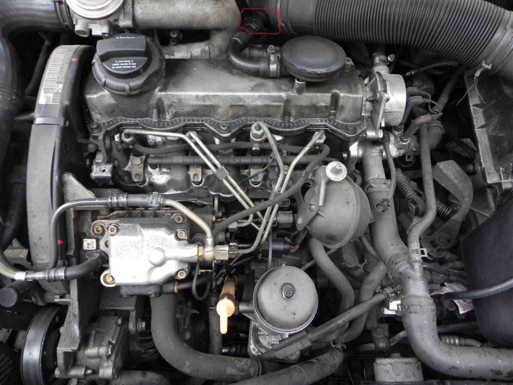

Va salut.O problema am si eu imi curge un pic de ulei pe langa un furtunas care se imbina cu furtunul gros care merge la filtrul de aer,undeva in zona turbinei.este o problema grava sau mai pot mana putin?poate fi de la turbina?
Prin furtunul gros care vine de la filtrul de aer turbina trage aer nu impinge. Nu are cum sa ajunga ulei in furtunul ala. Dar daca nu pui o poza eu nu stiu despre ce furtunas vorbesti.
LE: de fapt are (de la gazele de carter), dar nu de la turbina
Modificat de asap03
Asap,despre asta ar fi vorba,ii problema mare cu el?
post-72448-0-13647900-1304604233_thumb.j
Nu e de la turbina. E furtunul cu gazele de carter de care ziceam mai sus. Daca il scot afara la Golful meu si eu am putin ulei in zona aia si e normal, dar uleiul nu iese deloc in timpul mersului. Ma gandesc ca la tine poate s-or fi slabit putin marginile furtunului si de aceea scapa.
Daca scoti afara furtunul ala mic cam cat ulei gasesti acolo? Daca e mult, atunci cred ca e o problema, dar daca e putin, e normal si nu ai de ce sa-ti faci griji, nu e nimic urgent, doar ca iti murdareste motorul...
Modificat de asap03
Nu cerd sa fie mult ulei acolo,doar furtunul e cu ulei si dedesubtul lui putin,in rest nivelul uleiului pe joja e ok,mersi pt ajutor.
