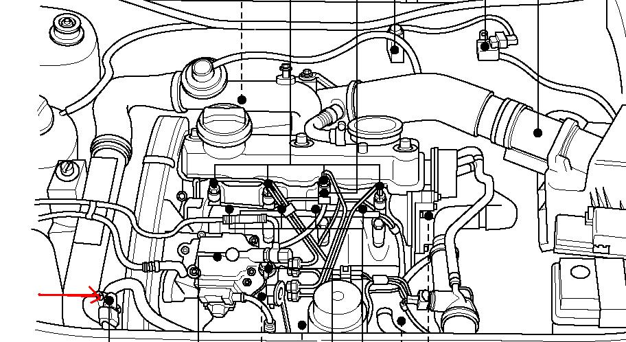

Unde este pozitionat acest senzor G71? si care este rolul lui?
Modificat de golfix
Deci motorul este ASV de 110 cai...
post-48099-0-15931500-1294483967_thumb.j
