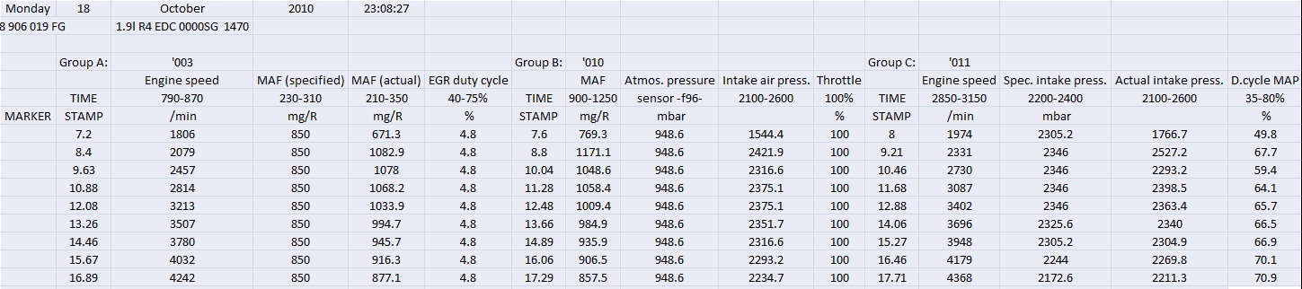

va salut domnilor! postez si eu un log...mentionez ca masina are probleme de genul: uneori are oscilatii de turatie la relanti intre 890-800rpm...cand oscileaza turatia, motorul balbaie foarte urat, se zguduie toata masina...valorile la injectoare sunt ok, de genul 0,2 -0,4 cand NU balbaie motorul, iar cand balbaie undeva pe la 1, 1,5...nu stiu ce sa-i mai fac, ma dispera maxim, dupa mai multe ore de stationare porneste la a doua cheie, sau la prima dar mai insistent..logul l-am postat pentru ca cineva mi-a zis ca poate fi de la turbina, desi eu ma indoiesc...

Am fost cu turbina la reconditionat, au schimbat axul si acum nu mai scapa ulei si nici fum nu mai scoate. Deci nu trebuia buscata. Problema pe care o am acum este ca pana la turatia de 2000 nu mai trage asa cum tragea inainte si la viteza de peste 160 urca foarte greu. Furtunele de vacuum par ok dar ma gandeam sa le schimb si pe alea. Are cineva idee unde pot gasi? Actuatorul l-am schimbat si a fost reglat de cei care au reconditionat-o. Pe vag com nu apare nici o eroare. Ma gadeam ca poate e de la valva N75. Alte idei? Atasez si un log
