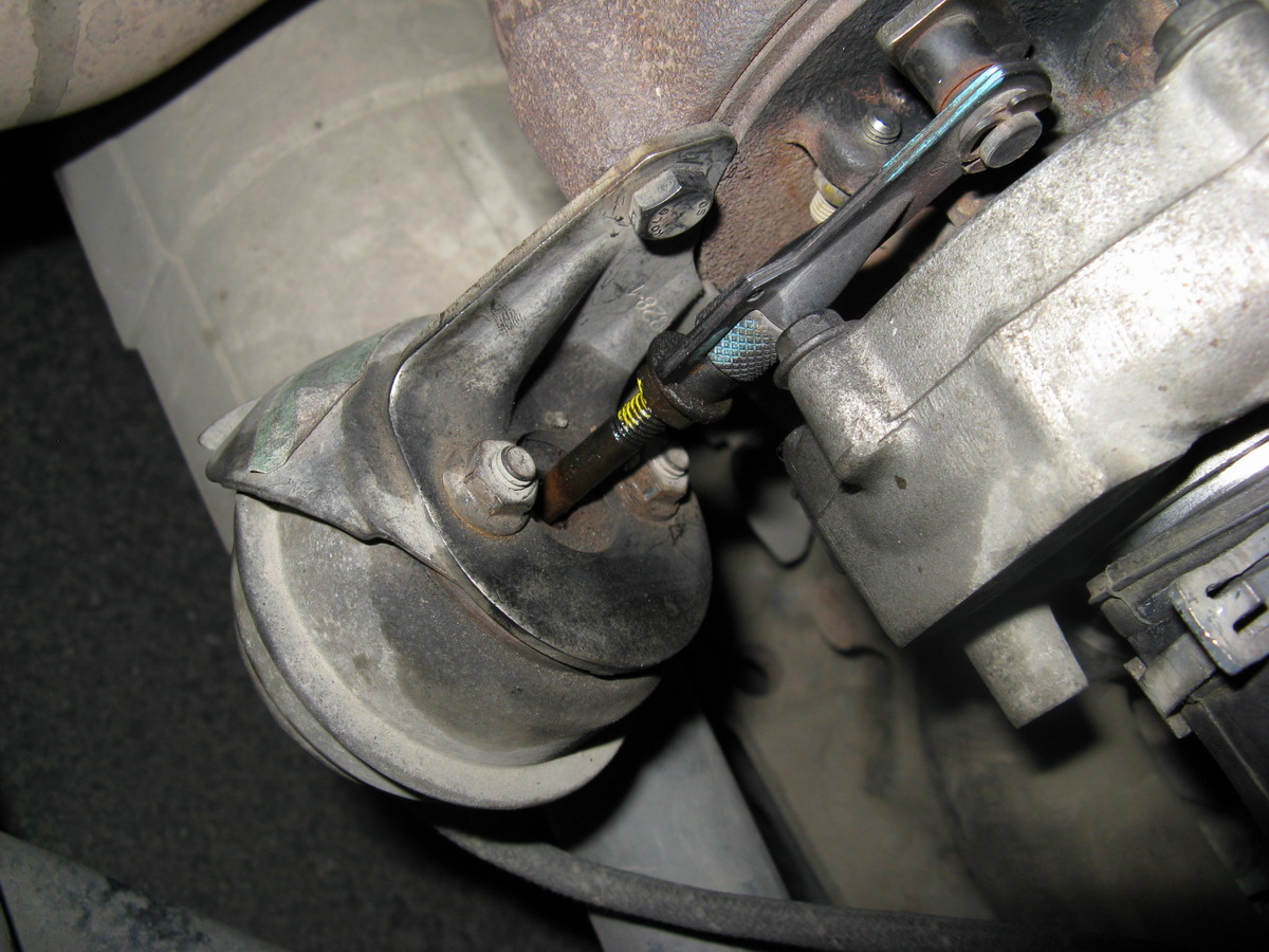

Va rog sa-mi spuneti daca pot lungi tija actuatorului turbinei fara sa scot saiba de siguranta din varf, doar slabinind piulita de sub tija. Nu am groapa, incerc s-o lungesc pe sus si mi-e frica sa n-o pierd...
Se poate...cel putin la mine au putut baietii care au umblat acolo cu o cheie de 10 parca si un patent cu varf indoit ,reglau putin iar verificau pe tester,iar reglau iar verificau pe tester..pana a ajuns la valorile care trebuia sa aiba.Deci e posibil si nu au trebuit sa ridice masina sau se bage sub ea
Modificat de LAURENTIU UTIU
Multumesc Laurentiu. Am sa incerc sa lungesc tija doar slabind piulita de 10. (si verificand apoi cu vag-com daca s-a modificat N75 duty cycle la relantiu, iar la final log in mers)
Totusi, la tine cred ca e mai accesibila turbina, ai motor longitudinal, nu? Eu am motor transversal si trebuie sa scot furtunul de admisie ca sa ajung in spatele motorului cu mana...
Da.Asa e.Motorul la mine e longitudinal.Dar ideea lungirii tijei e aceeasi.Slabesti piulita si tija are si ea la randul ei niste striatii de care poti sa invarti in sus si in jos,in functie de necesitate(lungire sau scurtare.Uite si o fotografie sa iti faci o idee cam cum arata,unde e pata albastra sunt striatiile de pe tija iar unde e galben e piulita.Sper sa te ajute.Succes

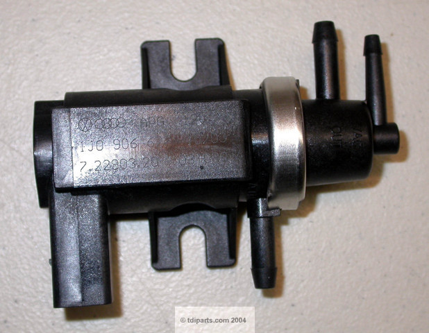

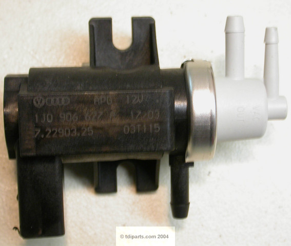

Am o intrebare pentru cunoscatori despre valvele n75 si n18.Am gasit niste imagini pe net cu cele 2 iar la descrieri scrie ca valva n75 are capacul alb iar n18 are capacul negru.La mine pe masina e exact invers,cel negru e la actuatorul turbinei iar cel alb e la actuatorul supapei Egr.E ceva gresit?Atasez si imaginile cu cele 2 valve.La prima scrie (aia alba) "Pressure Converter N75 for Turbo" iar la a doua (aia neagra ) scrie "Pressure Converter N18 for Egr"
Da, sunt invers la tine, dar n-ar trebui sa fie probleme din cauza asta. Uite si aici un topic convingator

Ceva diferenta e intre ele, ca altfel nu le faceau de culori diferite si denumiri diferite.Ma intreb care sunt acele diferente si daca afecteaza in vreun fel performanta motorului.Din postul oferit de tine reiese doar ca s-a facut proba intre cele 2 si functioneaza la fel,insa eu nu sunt convins 100 % de acest lucru.Ceva detalii tehnice tot trebuie sa fie care sa faca diferenta intre n75 si n18

faci un log in mers si dapa aceia le schimbi intre ele si repeti logul si compari datele , bafta.

La masina mea N75 si N18 s-au contopit intr-o singura piesa :) Cred ca asta inseamna ca daca mi se strica electrovalva, nu-mi mai merge nici turbina nici egr. Cosmin, poti confirma treaba asta?
Modificat de asap03
Nu. Chiar daca au contopit ambele valve intr-un singur corp, au ramas tot 2 valve distincte ca si functionalitati, cu comenzi si functii independente.
Ia exemplul senzorilor care impart aceeasi "celula" (G2/G62, G71/G72). In 98% din cazuri se defecteaza doar unul din cei doi fara a se influenta reciproc, dar fiind in aceeasi capsula, trebuie schimbat cu totul.

Nu am limp deloc din cauza valvei,merge bine masina doar ca ma gandeam ca daca le pun cum ar trebui (adica cea alba la turbina si cea neagra la egr) atunci as castiga o performanta mai buna a masinii (inclusiv a turbinei si egr-ului) dar daca nu se schimba nimic atunci le las asa inversate. Omul cand nu are treaba isi cauta :icon_thumright:
