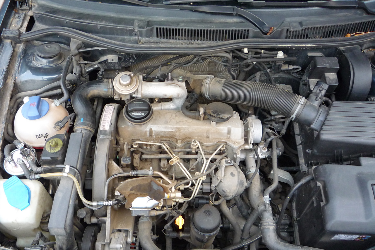

N75 este cumva pozitionat sub axul stergatorului din dreapta? Care dintre furtunasele de acolo ar trebui sa le verific?

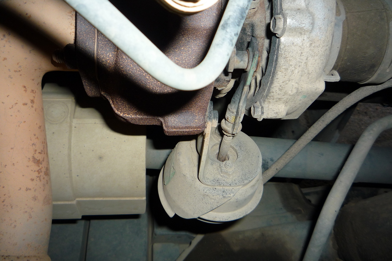

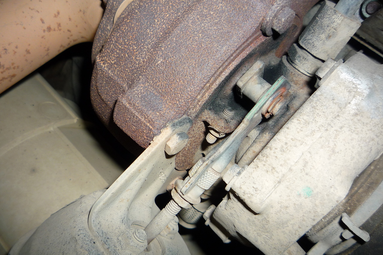

La tija actuatorului am ajuns doar cu ajutorul aparatului de fotografiat. Cum as putea sa vad daca lucreaza usor sau daca e blocata? pentru ca nu am acces deloc la ea
Am citit ca s-ar putea misca si cu ajutorul VagCom de la output test. Acest test se face cu motorul pornit?
In cazul in care exista vacuum la actuator, pot da cu spray degripant pe tija?
Are efect negativ faptul ca circul cu ea pana la remedierea defectului? In mod normal nu apas niciodata pedala pana in podea, mai ales acum ca stiu cand imi da limp mode.
Intreb toate astea pentru ca nu as mai vrea sa fiu fraierit la service, ca acum un an cand am reclamat simptome de bendix uzat din cauza ca se auzea ca si cum se invarte in gol la pornire, sa fiu taxat cu bendix nou + manopera pentru inlocuire si sa aflu ulterior de aici de pe forum ca remedierea a constat in deblocarea tijei de la EGR.
Atasez niste poze facute la compartimentul motor si la turbina.

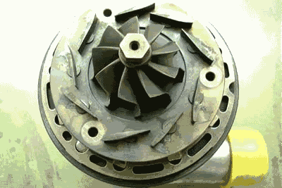

Uite aici geometria variabila a turbinei.
Cred ca inainte sa o schimbi si sa dai o caruta de bani, ai putea sa o dai jos si sa o cureti. Poate scapi asa mai ieftin. Citeste pe forum, sunt o tona de discutii pe tema asta.
marius1982.11
Scoate-o pe un drum intins odata si mai da-i din cand in cand cate o forja, poate ajuta foarte mult sau deloc.
La mine de ex ajuta in asa hal incat dupa 2-3 luni de mers in oras geometria vrand nevrand se imbacseste iar un drum de 350km(sau chiar si o forja mai scurta prin oras :P ) o curata exact in starea ca si cand am desfacut-o sa o curat, dar pre ex pe un coleg de pe forum nu a ajutat asta deloc.

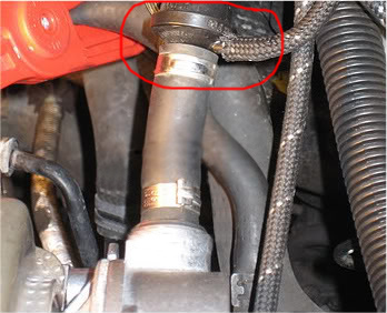

Cred ca am rezolvat problema.Azi dupa ce nu mi-a mai cuplat turbina deloc m-am hotarat sa desfac tot ce e pe acolo si sa verific fiecare furtunas in parte( ceea ce am mai facut-o o data) si spre surprinderea mea am gasit o gaurica destul de mare dupa parerea mea intr-un cot de cauciuc in care intra furtunasul si se baga in pompa de vacuum.Am atasat si fotografii sa vedeti despre ce e vorba.Am comandat acel cot de cauciuc(10 lei original,dureaza 3 zile pana se aduce cod 333955665),dar intrebarea mea e urmatoarea: gaurica aceea e suficienta de problematica incat sa nu mai cupleze turbina si sa intre in limp mode?Daca schimb acel cot se rezolva oare problema?Are rost sa montez totul inapoi sau sa ma uit dupa ceva mai serios care ar genera necuplarea turbinei?
Spuneam la inceput ca doar cred ca am rezolvat problema caci pana nu ajunge piesa (acel cot de furtun) si nu montez totul la loc nu pot sa va spun ca 100% aceea e problema.Dar sper ca intamplarea mea sa ajute pe cineva la rezolvarea unei asemenea probleme
