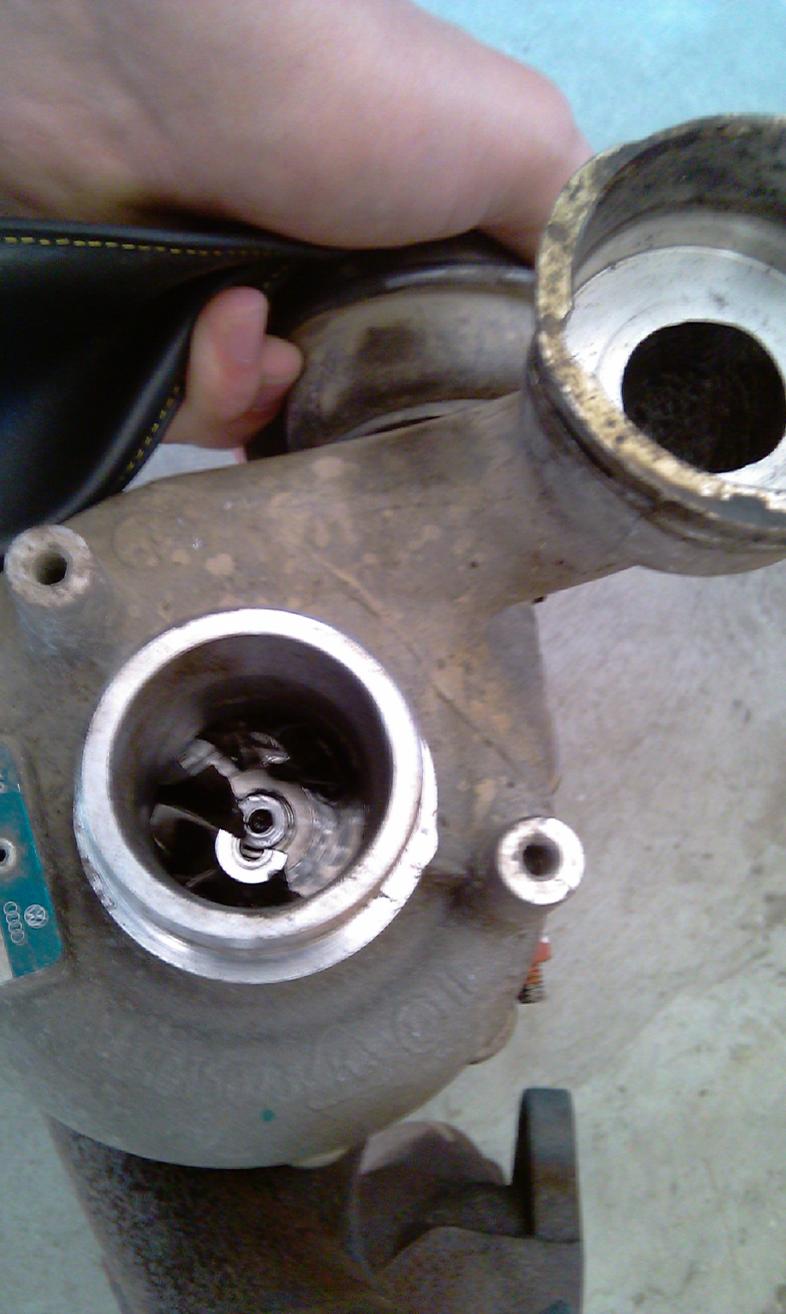

revin cu detalii. am schimbat turbina cu una reconditionata, garantie 18 luni. pretul a fost 2400 RON cu factura, TVA si manopera incluse. atasat aveti o poza cu turbina veche, care s-a spart in cateva zeci de bucati. care aveti nevoie de un mecanic meserias pe motoare VW in Oradea, dati PM si va trimit nr de tel.
C o s m i n
Ce pot sa spun: Scump. :icon_thumright:
La Cipos economiseai niste bani, chiar daca o montai in Oradea.
pai acolo e smecheria, la montat. ca asa puteam sa o cumpar mult mai ieftin de la dezmembrari, sau la 450 EUR gaseam turbina noua, dar nu-mi da nimeni garantia ca in 6 luni nu se strica iar. primesti garantie numai daca iei turbina si faci montajul in acelasi loc. oricum omul s-a chinuit juma de zi sa recupereze toate bucatile de ax si palete de pe unde ajunsesera. am intrebat si la reprezentanta: 6000 RON numai turbina + montajul si dau garantie 24 luni. :blink:
Modificat de triplex
Si eu sunt de parere ca puteai sa o cumperi de la Cipos si era mai avantajos. Nu prea am incredere in reconditionare.
