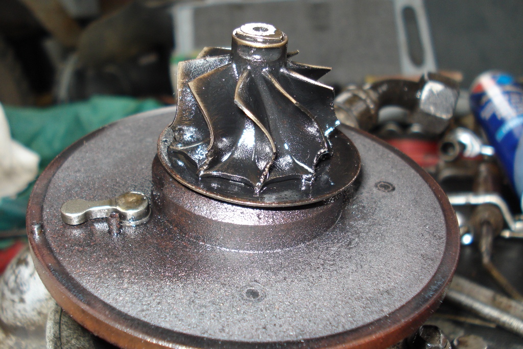

Din pacate Cipos a avut dreptate. Tot respectul, si-a dat seama din prima de buba.
Am curatat-o, i-am facut sa mai mearga cat de cat geometria si o sa mai merg cu ea asa pana fac rost de bani pentru a o schimba.
Exemplu de tubina ce a prins span: (Cipos mi-a aratat una ca exemplu cand am fost la el si care era mult mai putin atinsa)
Ok, dar de unde span?doar nu din motor? nu sunt topite palele alea?
Evident ca si eu m-am intrebat......
Singurul loc pe care-l banui ca fiind sursa de span ar fi galeria, ca piesa turnata, poate avea defecte, o bavura ce a rezistat in timp pana acum 2 saptamani.
se vede ca e descentrata
deci lagarul?
Nu. Nu e descentrata deloc. Nu mananca ulei si nici joc nu am deloc la ax. E singurul lucru bun in urma avariei. Din pacate cred ca din cauza ca si paletele geometriei sunt ciupite imi intra si mie in limp mode peste 3200. Din cauza crizei nu pot decat sa mai merg asa pana ma redresez sa-mi iau alta turbina.
mie mi se pare in poza ca este deplasata spre dreapta
exista kit de reparatie la 120 euro
gasesti si aici pe forum
