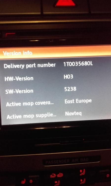

Salut. La al meu Passat am RNS 510 cu statie sub scaunul din dreapta cu seria 3co035456 cu 10 difuzoare si am luat acum 1 luna hartile cu Europa de Est si cu actualizarea de soft . Navigatia are 1 intrare Aux.in cotiera,mai are o intrare pentru stick in torpedo si HDD de 30 Gb.Dupa noua actualizare de soft se poate vedea video in timpul mersului.Intrebarea mea este ce  sistem audio este cel de sub scaun. Tin sa mentionez ca se aude super bine fara distorsiuni si la volum mare.
Pe B6 din ce stiu cu 10 incinte erau Dynaudio de 600W (ar trebui sa apara si pe RNS mesajul cu Dynaudio si pe usi) sau VW Sound de 250w. Probabil il ai cel din urma. Cele default aveau 4x20W.

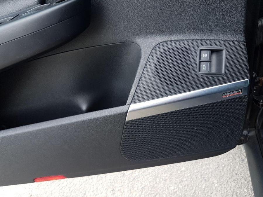

Se poate monta un RNS510 cu Dynaudio pe o masina care nu are system Dynaudio?
Da. Se codeaza Rns ul fara Dynaudio,  ii dai restart si gata

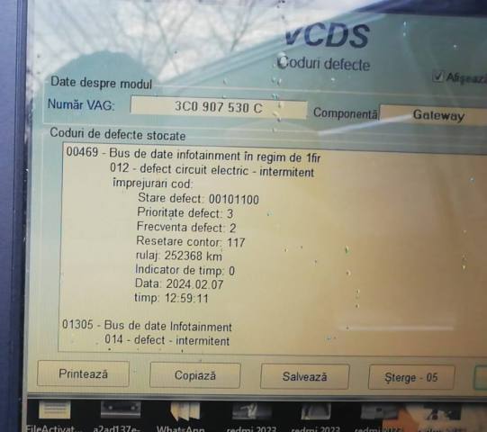

Referitor la sistemul de sunet ... se aude bestial .... problema e ca la mine nu mi se mai aude nimic, din nici un difuzor, am incercat toate setarile posibile dar ... nimic, inca nu am descoperit daca e din boxe (vreun scurt ceva) sau din radiocd, testerul spune ca nu ajunge semnal in boxa, cei de la reprezentanta (Nurvill tirgu jiu) mi-au zis ca singura solutie e sa dau vreo 3000 ron si sa mi se schimbe toata unitatea. Vreo 2 electronisti ba miau zis ca e integratul TDA 7564, pe care lam si comandat si montat ... si ... surpriza ... nu era el ba ca era altceva ... ideea e ca tot nu merge. Schimba cd/radio, schimba melodia de pe cd .... arata ca merge ... se vede ca merge, dar sunet ... PAUZA !!!!!! Dati-mi idei fratilor ca nu mai pot ... innebunesc.
Salut colegul.am aceiași problema ...am incercat toate variantele posibile și nu îi dau de cap.tu ai rezolvat?ajuta-ma și pe mine ...🙏
On 23.07.2010 at 14:23, Adi 36 a scris:
Salut! Nu stiu daca ai rezolvat intre timp dar :
Daca ai sistem Dynaudio cu 10 difuzoare si amplificator sub scaunul soferului, incearca sa vezi daca aceasta se alimenteaza(are 3! plusuri)! Eu am sistemul Dynaudio si la un moment dat nici la mine nu se mai auzea nimic desi navi functiona. Dupa ce am cautat sigurantele care sunt ptr. ea si le-am verificat pana la urma pe toate, un electrician care lucrase la reprezentanta VW mi-a spus sa caut sub mocheta la sofer unde sunt firele ce duc la amplificator, care se oxideaza in acea zona (din tabloul de sigurante vine un cablu gros ptr. + care sub mocheta se imparte in 3 cabluri mai subtiri care alimenteaza cele 3 (+) -uri ale amplificatorului. Demonteaza scaunul soferului, ornamentul de sub manerul de deschidere a capotei motor, footrest-ul, ornamentul care tine mocheta in partea de sus a pedalelor, pedala de acceleratie si partea de jos a consolei centrale unde se afla schimbatorul de viteze. Eu am folosit poze de Aici pentru a demonta si monta totul la loc. (grija la footrest la demontare, acesta culiseaza in sus pentru a fi scos sa nu tragi de el! ).
Respectiva conexiune cred ca se oxideaza in principal datorita prafului de la noi si mizeriei, care patrunde prin grilajul din zona stergatoarelor de parbriz infundand gaurile pentru scurgerea apei aflate dedesubt la extremitati, iar apa care se aduna apoi, se scurge in interior si se prelinge pana sub mochete. Eu am patit-o in Februarie iar cand am ridicat mocheta era atat de imbibata si statea apa sub ea de parca varsasem o galeata acolo, iar conexiunea era de fapt o pasta verzuie sfaramicioasa. Bineinteles ca poate fi si din cauza zapezii sau noroiului de pe incaltaminte dar eu aveam presuri de cauciuc si ma scutur intotdeauna inainte.
Ca un SFAT: Verificati la 8-10 luni daca s-a adunat mizerie in tava de sub stergatoare (cel putin la mine dupa ce am povestit mecanicului de la service ce am patit, a demontat imediat stergatoarele si plasticurile de sub ele si a scos cam cate doua maini de mizerie imbibata cu apa din ambele extremitati). Astfel am aflat si eu ca acolo trebuie curatat din cand in cand.
Sper sa-ti foloseasca atat tie cat si la altii. Numai bine!
La fel și eu,am aceiași problema...am incercat toate posibilitățile și nimic,am atașat câteva poze cu ce îmi dă pe tester.daca mă poți ajuta îți sunt recunoscător 🙏
