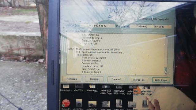

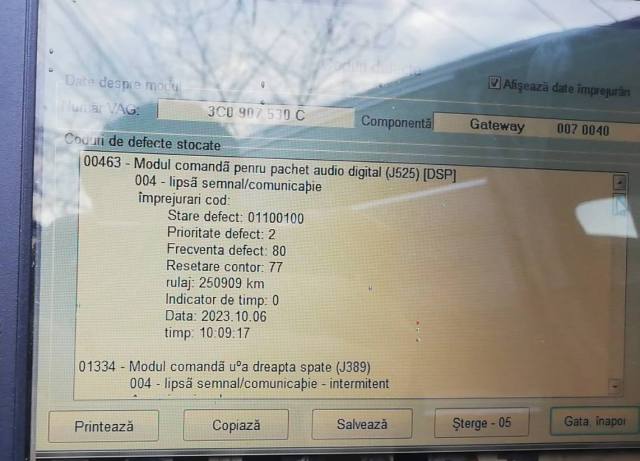

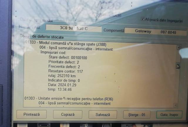

Salut! M-ar interesa daca iti montezi sistemul, difuzoarele vechi din usa(sau usile) spate daca ai avut inainte.Eu am sistem Dynaudio si la o scanare cu VAG-com-ul s-a constatat ca nu mai functioneaza cele din usa dreapta spate si nu am gasit pana acum niciunde doar cele 2 originale.Asa ca probabil voi monta daca gasesc cele care sunt standard pe masina parca Blaupunct.(desi probabil ca nu se va mai auzi la fel).Daca ai fi interesat da-mi te rog PM.

polo26 - Pot spune ca Dynaudio se aude super, desi asa cum am spus acum nu mai functioneaza difuzoarele din portiera dreapta spate tot se aude clar, puternic si fara distorsiuni incat nu am auzit Salvarea care se apropia(la volum 17 afisat pe BC, cam pe la jumatate pe ecranul navigatiei).Eu chiar nu mi-am dat seama ca nu mai functioneaza respectivele difuzoare pana ce nu am avut de resetat cu Vag-com-ul o eroare.
