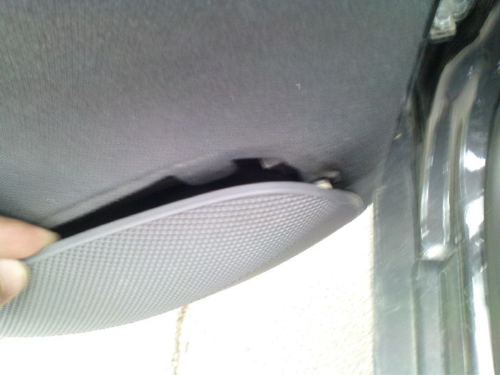

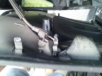

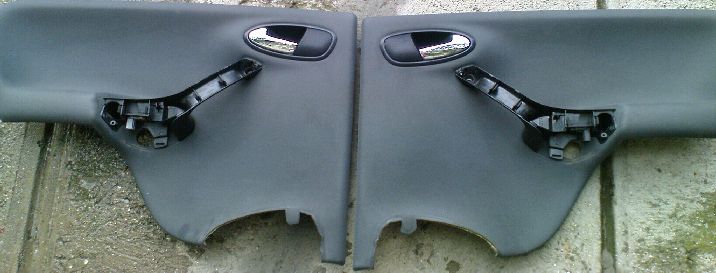

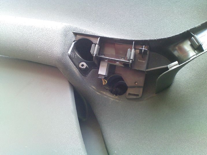

Pun si eu o intrebare totusi : a mai desfacut cineva usi de altea si toledo ?
Vreau sa schimb un tweeter care e ars si baiatul la care am fost, care are un seat leon si care a montat audio pe o gramada de masini s-a dat batut dupa jumate de ora de chinuiala si o ora de cautat pe net....
se pare k exista o problema in sensul asta la toledo si altea , desfacerea nu e ca la restul modelelor...

adaug cateva poze cu desfacerea fetelor de usi
