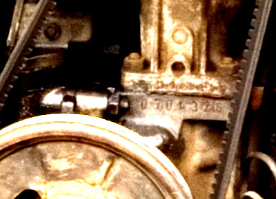

Later edit: am atasat o poza cu seria motorului ( cu contrastul marit in mod exagerat ca sa se citeasca ) : - din ce an e motorul asta ?
parca scrie: 07013216 ????

nu bunghesc ce serie ai pe motor, da o poza de detaliu, teoretic ne putem da seama in linii mari daca motorul e al masinii sau nu
0 7 0 1 3 2 6 e seria scrisa acolo?

Uite imediat ce am vazut postul tau am cautat si am pus si o poza cu seria motorului in detaliu.
Deci... din ce an este motorul ?

dupa serie, daca are si un D in fata, pare a fi un 1200 din 1971
1971 (1 Aug 70 to 31 July 71)
Chassis 111,2000,001 - 111,3200,000
Engine D 0,675,000 - D 0,835,006 34bhp(DIN) 1200
Engine AC 0,000,001 - AC 0,003,239 40bhp(DIN)1300
Engine AB 0,000,001 - AB 0,141,591 44bhp(DIN)1300
Engine AF 0,000,001 - AF 0,000,444 46bhp(DIN)1600
Engine AD 0,000,001 - AD 0,360,022 50bhpDIN 65bhpSAE 1600
Engine AE 0,000,001 - AE 0,558,000 47bhpDIN 60bhpSAE 1600(USA)

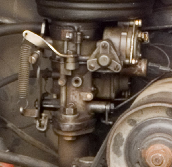

carburatorul pare ceva mai vechi de 30 pict 1/2/3 - are camera de nivel constant din spate rotunda sau patratoasa?
Cred ca da. :) - masina e la tara, asta e singura poza unde se poate vedea ce serie are motorul. Oricum motorul a fost schimbat - nu mai coincide cu ce e in acte.
Nu mai vad nici un "D" , dar e foarte posibil sa fie din 1971. ( dupa numarul seriei )
Nu mai tin minte din pacate.
later edit: am adaugat un "zoom in " cu carburatorul... in caz ca ajuta la identificarea lui.
Modificat de Komissar
pare a fi un 30 pict 2, cu electroventil in dreapta, fara electrovalva in stanga - merge teoretic in combinatie cu delco-ul din imagine, dar numai daca le cuplezi

30 PICT2 e sigur . de-asta am si eu :rolleyes:
pardon ... UV sunt dar nu mi-am dat seama ca-s pe userul Fikat :P
Modificat de Fikat
Nope... se pare ca este un Solex 28 PICT 2 - am dat azi o fuga pe la tara si m-am uitat.
:P :P :rolleyes:
:P :P :rolleyes:
daca are camera de nivel constanta rotunda, atunci sigur e un 28 pict 2 - evident si daca scrie pe el, la fel de adevarat :P
