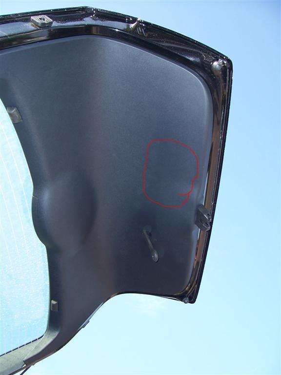

Revin si eu cu date concrete despre zgomotul ce il credeam de la a 3-a lampa de stop, de fapt este de la haionul din spate de la portbagaj vine din plasticul cu care este acoperit . testul l-am facut aseara pe piatra cubica bagat jumate in masina jumate in portbagaj . pun si 2 poze . Am vazut ca are niste mici cauciucuri si se pot regla pe inaltime cele din parti oare ar ajuta cu ceva sa le mai desurubez .
michaelWolf > Eu am avut o astfel de vibratie la piatra cubica si la unele turatii. S-a dovedit a fi nimic mai mult decat suportul de la numar. Am reusit sa gasesc la un amic bun acel burete (sau pasla, nu mai stiu exact din ce era) autoadeziv (cu care venea Octavia 2 o perioada) care are exeact forma suportului de numar, si a fost lipit direct pe tabla, sub suport. De atunci nu se mai aude acel zgomo/vibratie.
