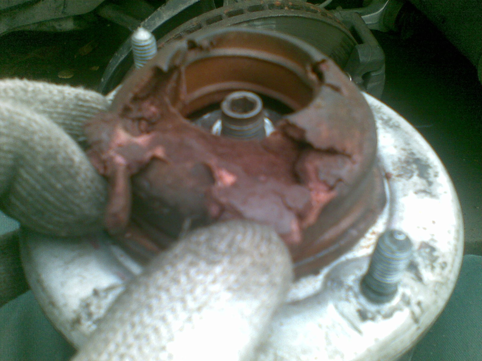

cam asa aratau bucsele mele din capul amortizoarelor...trageti si voi concluzia daca trancaneau sau nu.
Dupa cat timp sau cati km aveai de aratau bucsele asa?

  l@u a scris:
Nu ala este motivul.Toate cele de acolo sunt prinse in suruburi, deci fixe nu se misca nimic acolo, sunt ca un fel de protectia. Eu zic ca nu bat din cauza aia ci din cauza amortizorului.
Uite ale mele cum arata si am si eu 240 000km.
Cine stie la tine de ce arata asa.
Si eu am schimbat amortizoarele fata-spate, si bucsele acelea erau intacte, fara nicio urma de uzura, ele nu se misca absolut deloc, fiind fixe.
Cea mai mare influenta mi sa parut a avea la drum, amortizoarele de pe spate, care inainte de schimbare lansau in stiluri :icon_cool:

  Borisake a scris:
1 Daca ai desfacut acolo cred ca ai vazut ca ,prinderea superioara se efectueaza in aceea bucsa(practic bucsa aceea sustine amortizorul ) iar daca aceea este varza amortizorul bate in interiorul acelor,,oale"
2 Nu cred ca te-ai uitat atent ca sa vezi ca bucsele mele erau franjuri...erau bucati de bucsa in oalele acelea ce o tin iar saiba in care se prinde capatul superior al amortizoruli era de acum libera adica nu mai era sustinuta de bucsa.

  l@u a scris:
Scuze 'l@u' abia acum am vazut postul tau.
Nu tati, daca te uiti atent la bucsa aia este o placa metalica cred ca de 3mm grosime, imbracata in acel cauciuc si pozitionat in partea cea mai de jos a bucsei. Deci daca se rupe bucsa, se face franjuri, el, ansamblu tot bine strans ramane, poate la tine s-a desfacut amortizorul ceea ce nu cred ca se poate intampla + ca daca sa zicem ca se desfileteaza piulita, arcul se intinde mai mult si tot strans ramane pana la un punct, unde se termina filetul si se dezmembreaza tot ansamblul. Deci eu zic ca iti batea amortizorul sau cum am avut eu batai din cauza bucselor de pe bratele inferioar/posterior, cele dinspre podeaua pedalier, se slabisera si cand loveam in ceva, partea interioara a bucsei lovea cu putere partea exterioara si iti dadea impresia de bubuiala in amortizor, dar nu asta era la mine. :icon_thumright:
