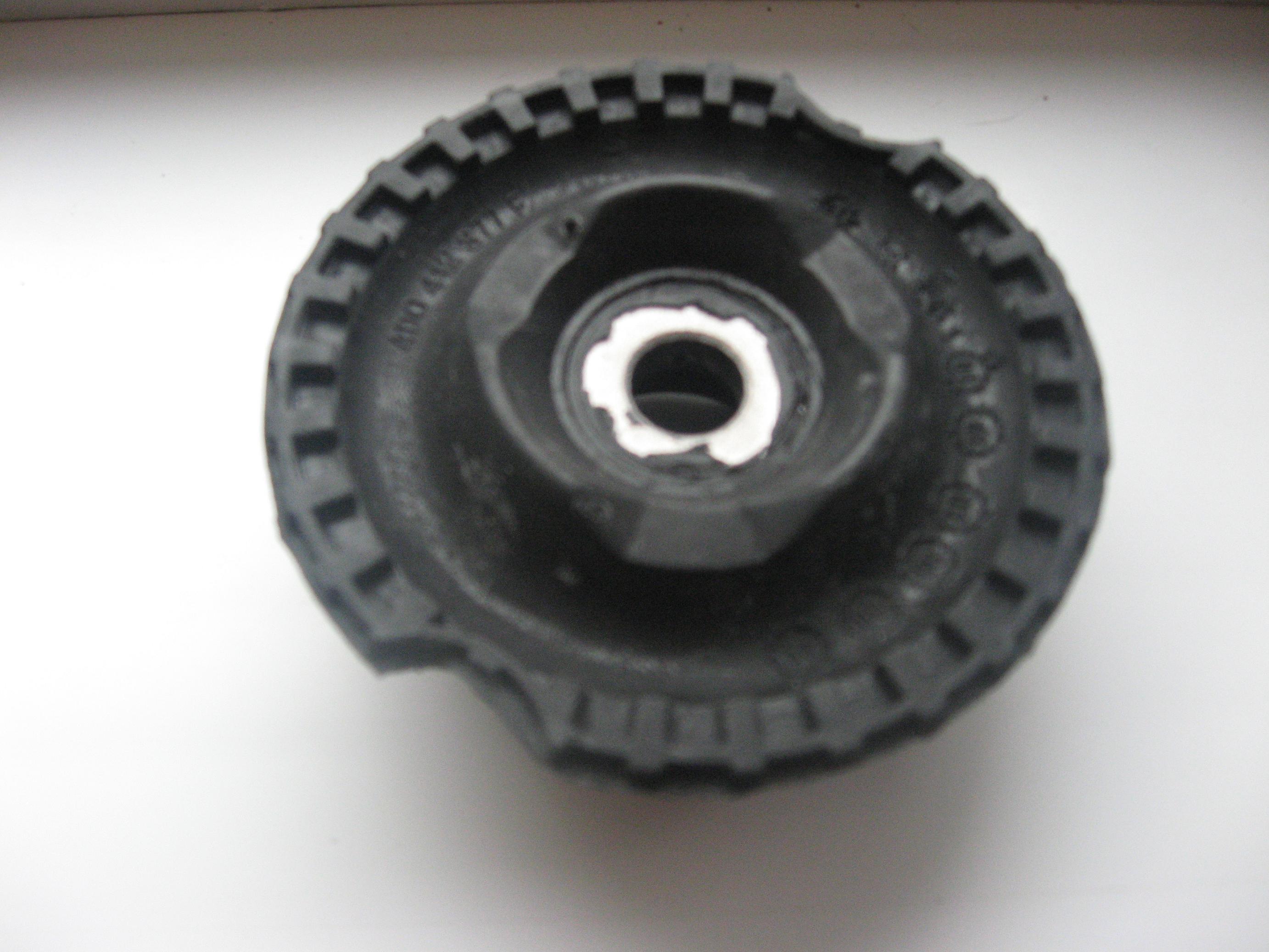

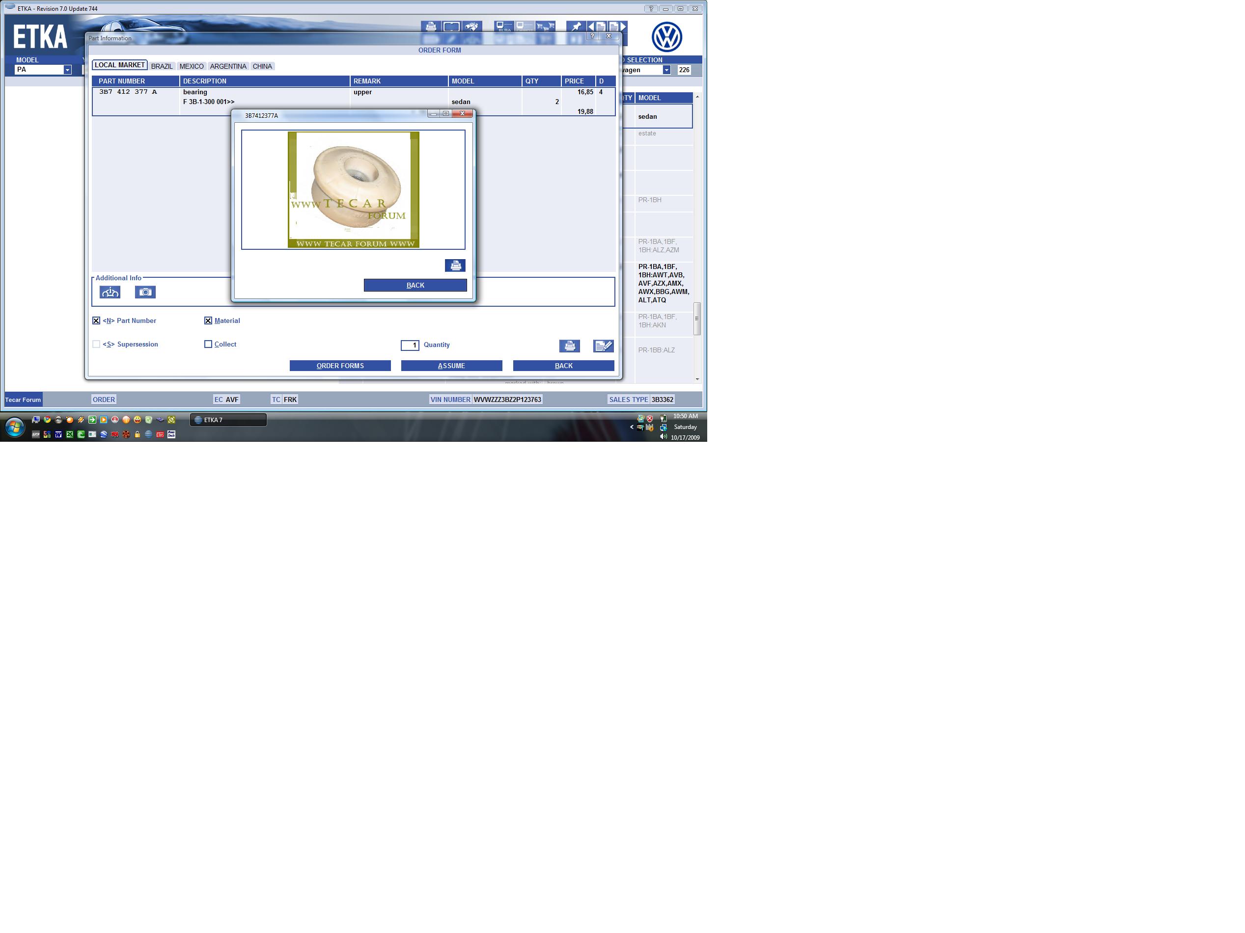

postez aici caci tine de amortizoare...trebuie sa schimb bucsele alea din capul amortizoarelor in care se prinde piulita amortizorului dar eu am asa ceva-foto 1 (din etka)
iar cei de la magazin au gasit in catalog si am cumparat -foto 2
Modificat de l@u
Ai dreptate. Dupa VIN-ul tau alea le da. Foarte ciudat. Deci... va trebui sa le duci inapoi. Si listeaza-le print-ul din Etka. Sa stie ce sa caute.
@ cosmin ...codul piesei din etka pusa de tina corespunde cu piesa pe care mi-au dat-o taranii de la magazin...ceea ce da la mine din etka este cu totul alt cod...cu toate acestea nu cred ca nu se potriveste asa ca te rog verifica tu dupa vin-ul tau si dupa al meu daca flansele de tabla intre care este prinsa bucsa asta au acelasi cod.multumesc !

Deci este clar ca nu pot monta acele bucse la mine...maine ma duc sa le dau de cap vanzatorului
Am schimbat astazi bucsele si sunt exact cu acelea de pe masina dar sunt cu 20 lei mai scumpe decat modelul celalalt
