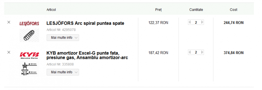

Cine imi poate spune si mie daca acestea sunt amortizoarele de care as avea nevoie pt masina din semnatura
http://www.stocuri.com/detalii-produs/1481...E_BILSTEIN.html
Al doilea si al treilea sunt pentru Passat fata-spate si pretul e super dar nu stiu daca se potrivesc.
Daca stiti dvs un pret mai bun sa imi spuneti si mie va rog. Ce marca recomandati?
