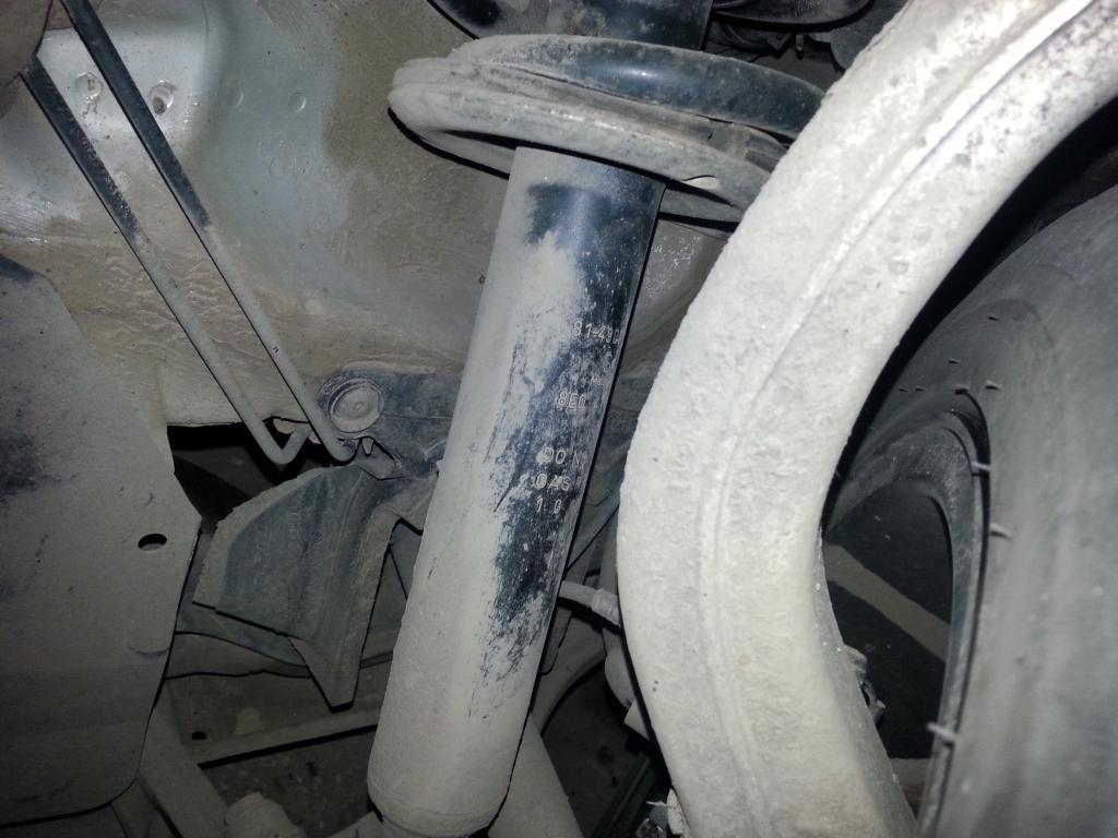

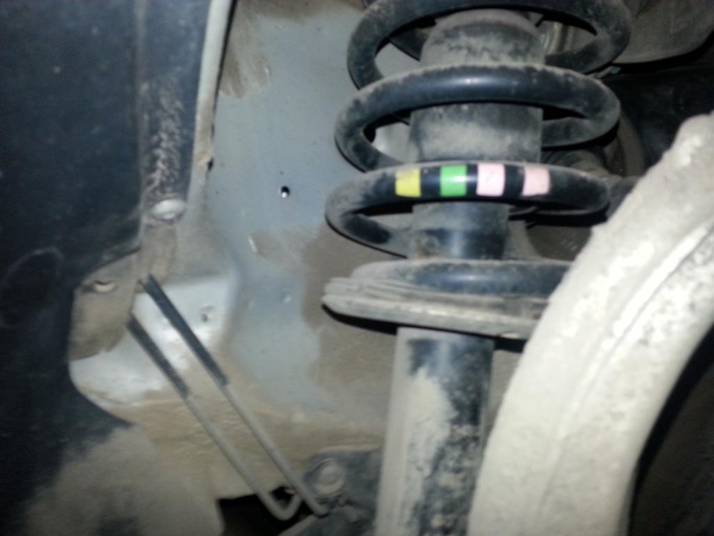

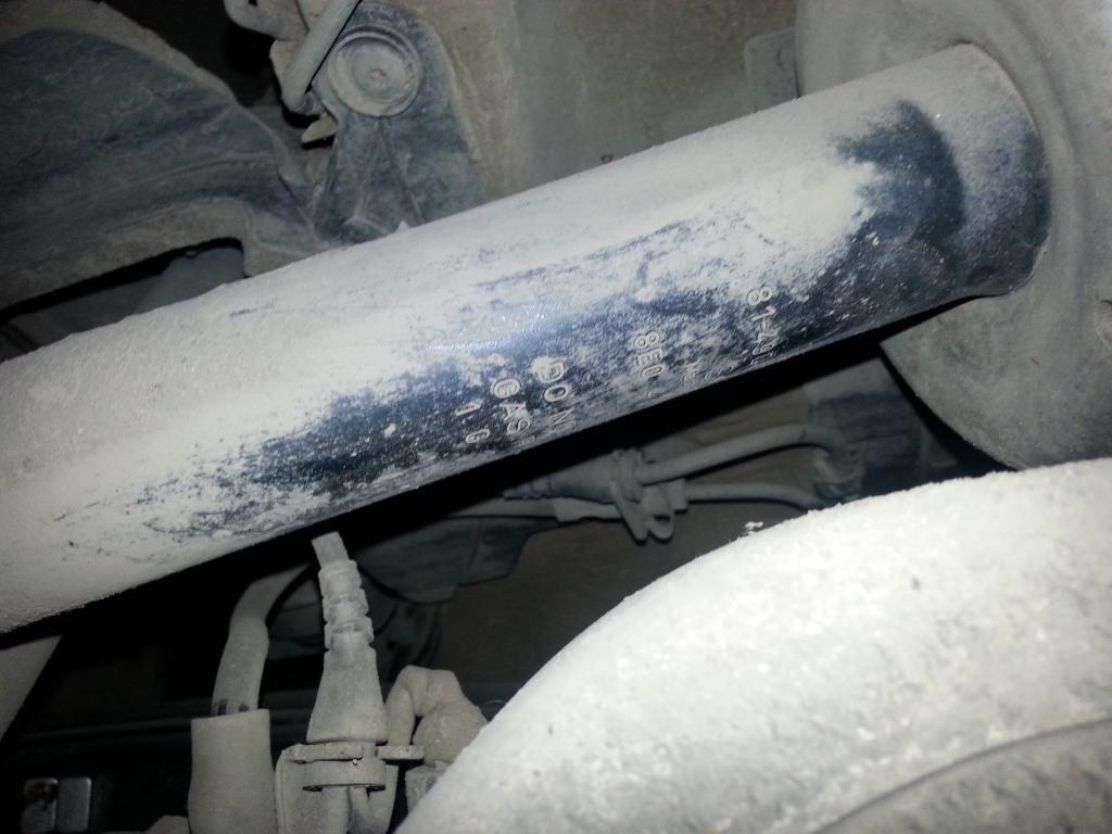

au venit si pozele de la amortizoarele si arcurile de la audi..cam asta am reusit sa scot...
sper sa elucidam misterul..
cat despre passat am gasit asa pe arc...prima culoare alba urmata de 3 de galben..

Capete de bara, bielete de directie, caseta de directie, alte elemente pe acolo.

Arcurile tale ce coduri de culoare au?
Eu as lua din dezmembrari un set de arcuri cu acelasi cod de pe Audi. Merg si pe Passat, chiar daca sunt de Audi.
