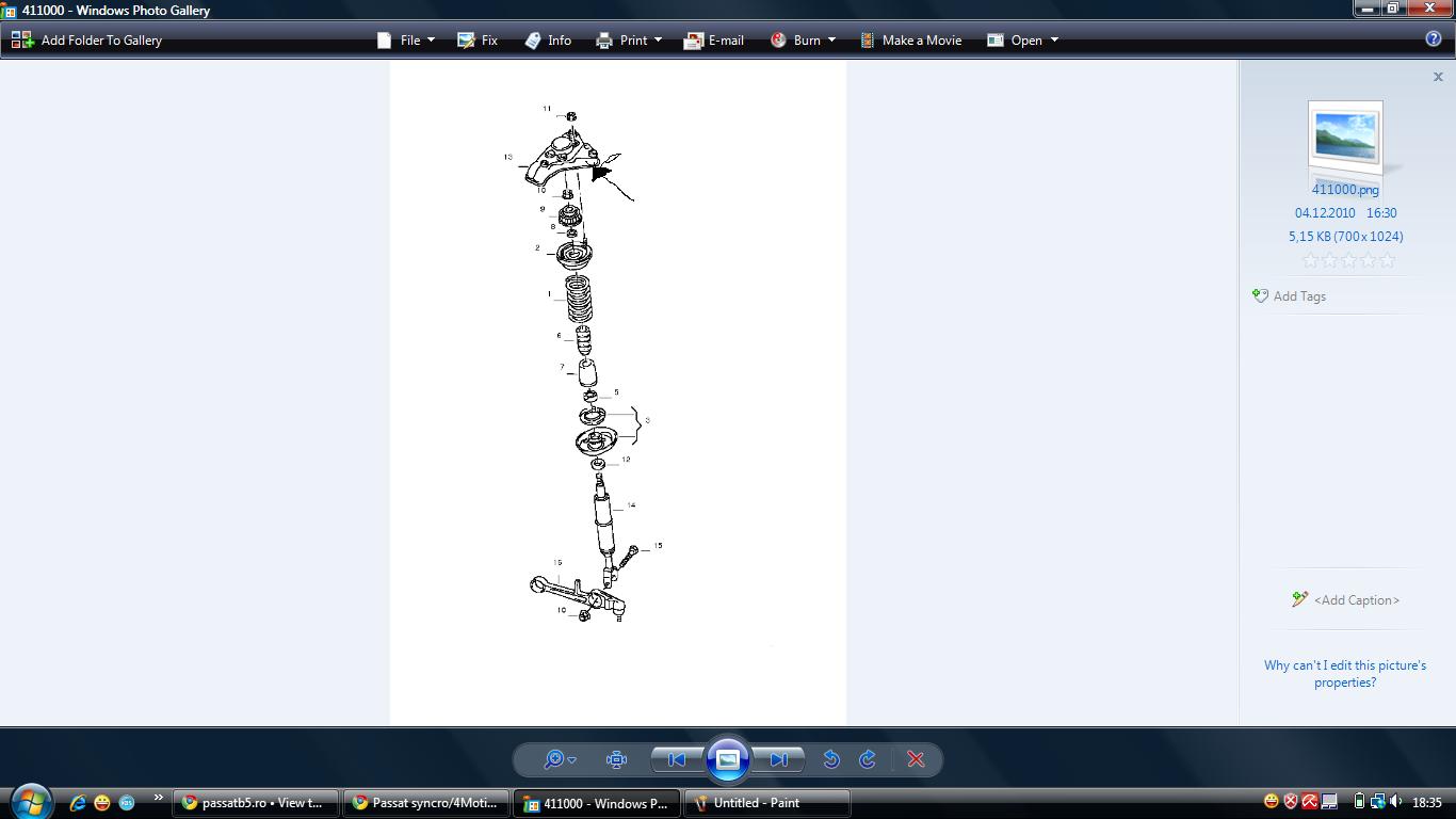

legat de amortizoare am si eu o problema survenita dupa ce le-am schimbat, si daca ma poate ajuta cineva ii sunt recunoscator.Dupa cum spuneam le-am schimbat si de atunci am un zgomot jenant pe fata, precizez ca am facut testele care se pot face la diferite statii ITP si nu au gasit nimic.De mentionat faptul ca la imaginea alaturata sunt 3 suruburi cu care se prinde de croserie, a caror filet nu e intr-o stare prea buna, de aici si problema mea.daca ma poate cineva ajuta cu ceva date tehnice despre acea piesa(s-ar putea sa nu fie chiar cea mai buna imagine pt. ca dupa cate am inteles ar fi de la 4motion)
sorry revin cu imagineapost-61852-0-23243600-1291482888_thumb.j

  On 04.12.2010 at 17:15, 29jypas a scris:
Si cam ce vrei sa-ti spunem despre acea bucata metalica?
Ca este suportul bratelor superioare pe care se prinde si amortizorul cu ansamblul lui care la randul lui se prinde de caroserie. Asta banuiesc ca stiai si tu. Ce altceva sa iti mai spunem?
Daca s-au dus filetele la cele 3 suruburi, ghinionul tau. Mergi la dezmembrari si iati alt suport.

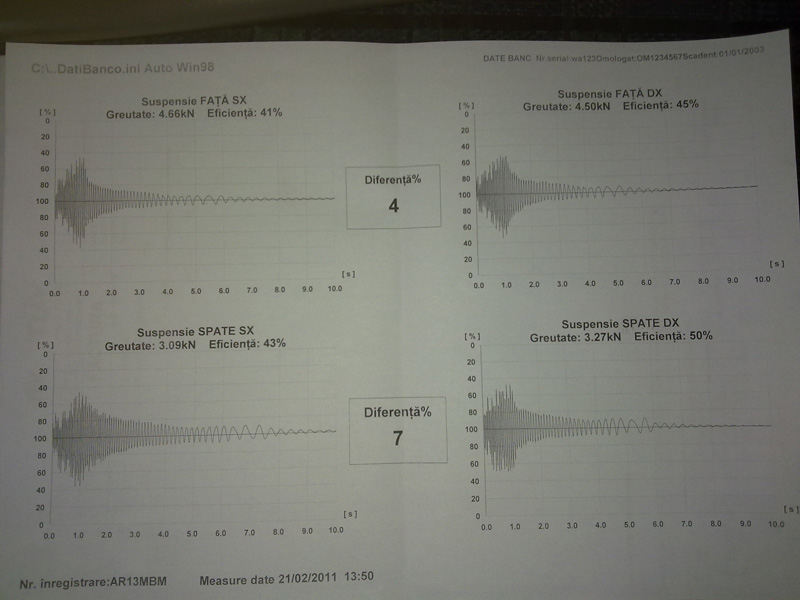

eu am facut testul saptamana trecuta si uite ce a iesit. 41 45 / 43 50
Cei de la reprezentanta (acolo am facut testul) au spus ca sunt bune si ca abea la 25% se schimba. A zis ca la masinile noi ies la 75% eficacitate mai mult nu au vazut nici ei. Mai e un coleg care a pus amortizoare noi si a iesit 60-65%. Eu oricum aveam deja comandate amortizoare Sachs + flanse amortizor + bucse bara stabilizatoare si o sa refac testul dupa montaj. Deocamdata sunt in portbagaj si nu simt vreo imbunatatire :))

Eu le-am schimbat la 50-55% (pentru ca erau praf deja) cu altele noi care aveau tot pe la 55%.
Asadar... nu recomand aftermarket. Ori OEM, ori va distrati de banii aia.
Modificat de C o s m i n
Eu stiam ca la 75% devin nesigure, acum ce sa mai zic mai ales dupa hartia aratata de @abstrakt.

Borisake si eu stiam ca pe la 70% deja trebuie sa te gandesti sa le schimbi si am ramas surprins ca ale mele care au iesit 41, 43 mi-a spus ca nu trebuie schimbate. A zis cel ce a testat masina ca masinile noi ce vin au putin peste 70%, iar cei care vin la verificare de 15.000-20.000 rar ajung la 70. Acuma s-ar putea sa depinda si de modelul de stand de verificare. De exemplu acuma 2 ani la ITP erau 4 placi care se miscau cu o cursa destul de mare si cu o viteza mica si se balansa masina destul de tare. Standul de la reprezentanta vibra cu o frecventa foarte mare ca o masina de cusut si nu avea cursa lunga miscarea. Practic masina nici nu se misca.

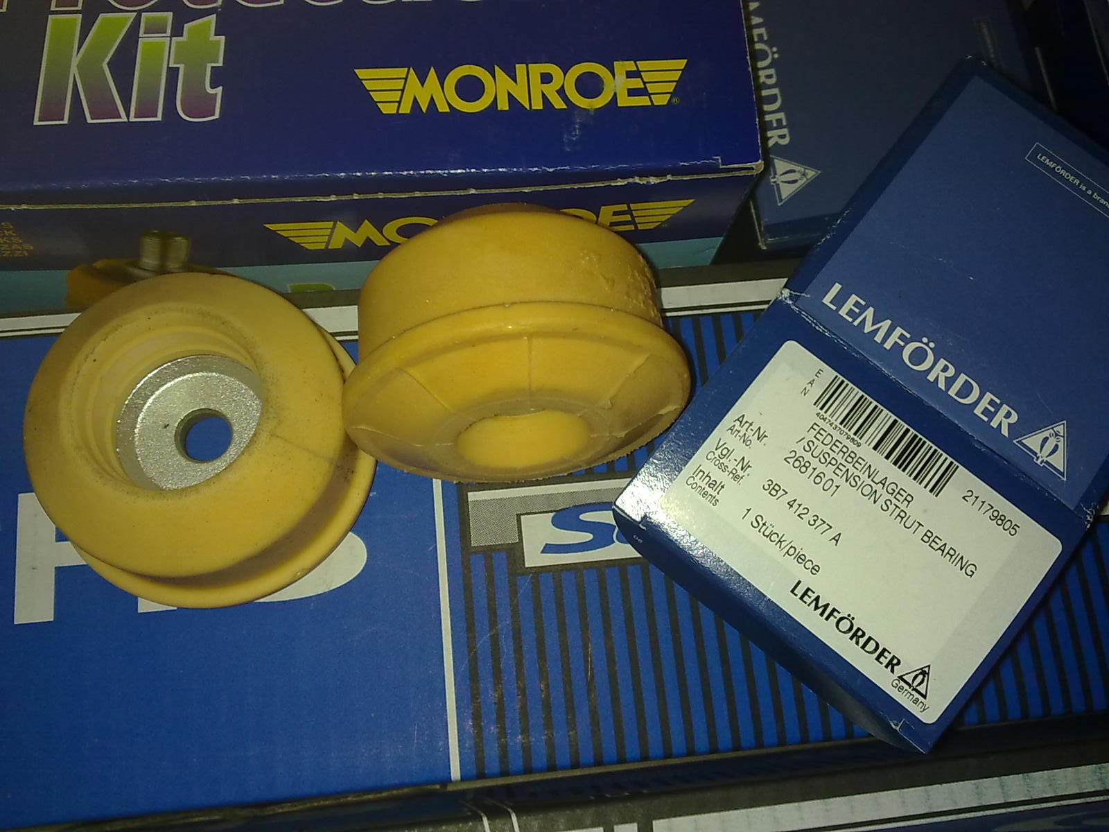

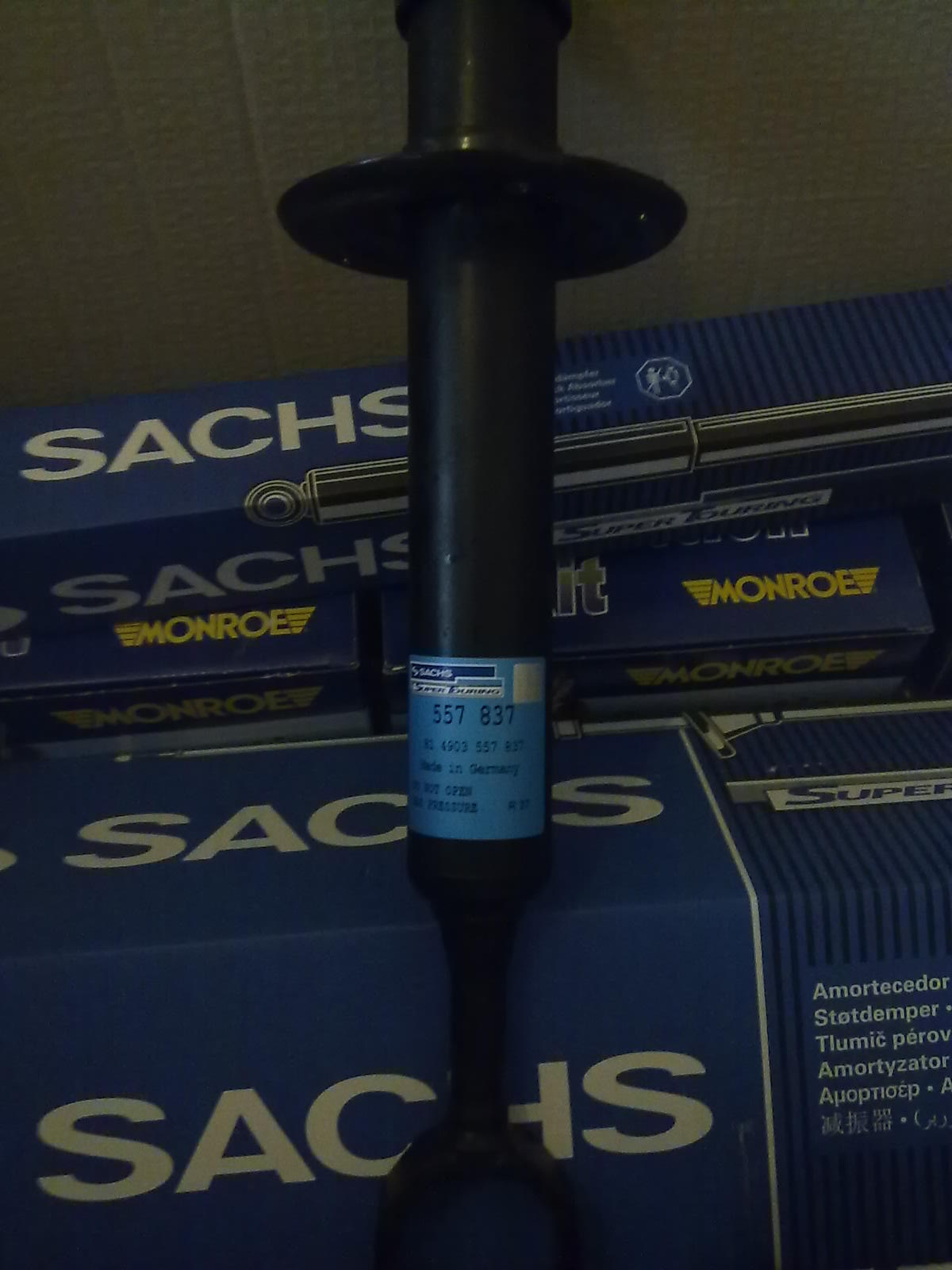

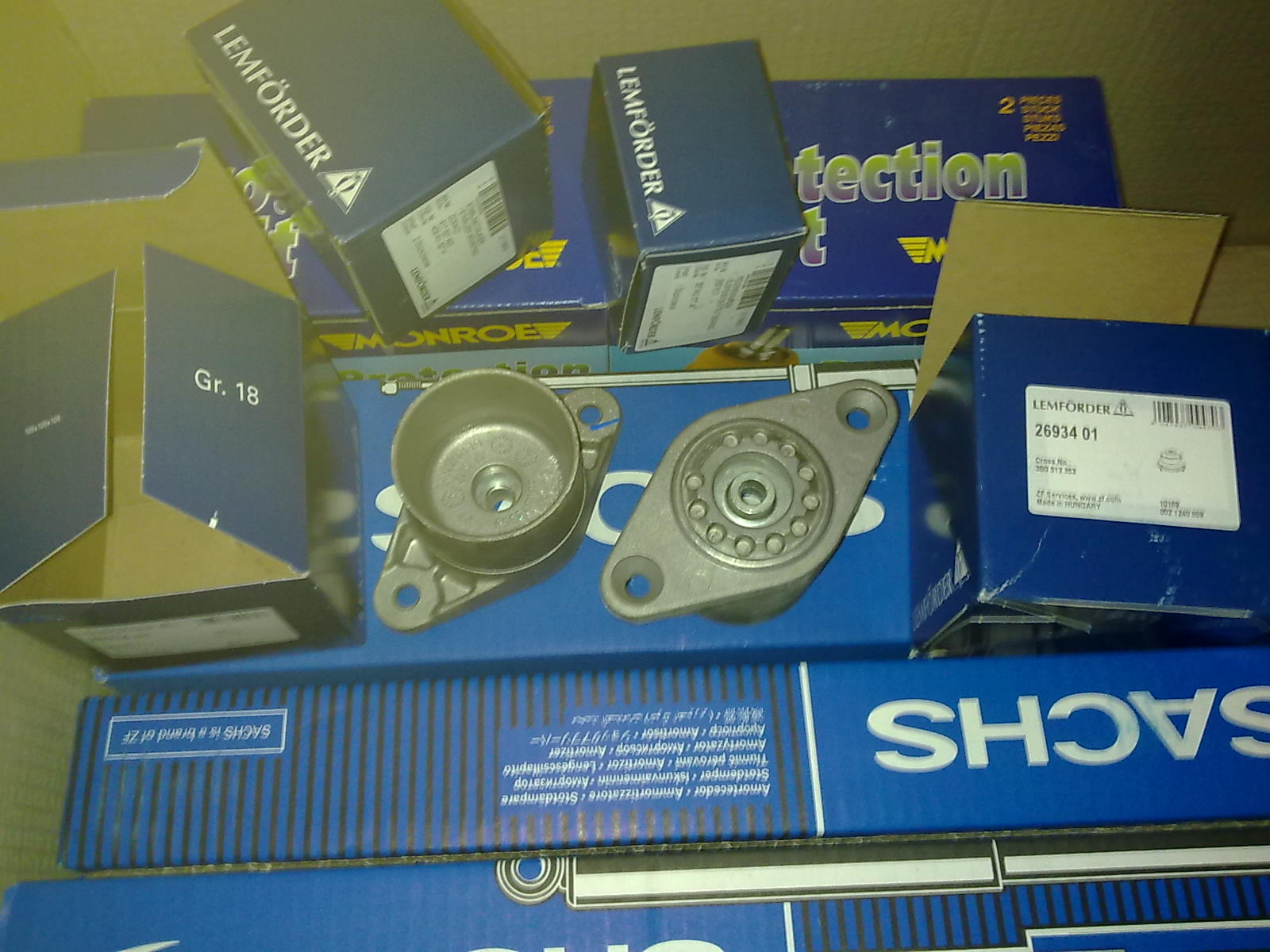

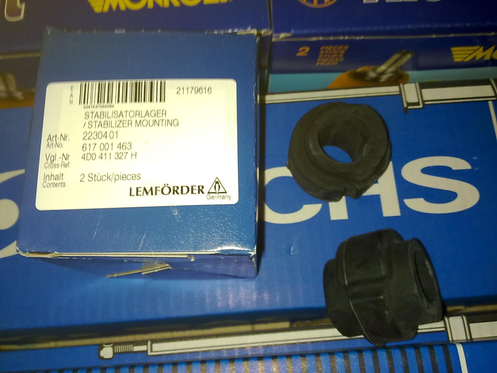

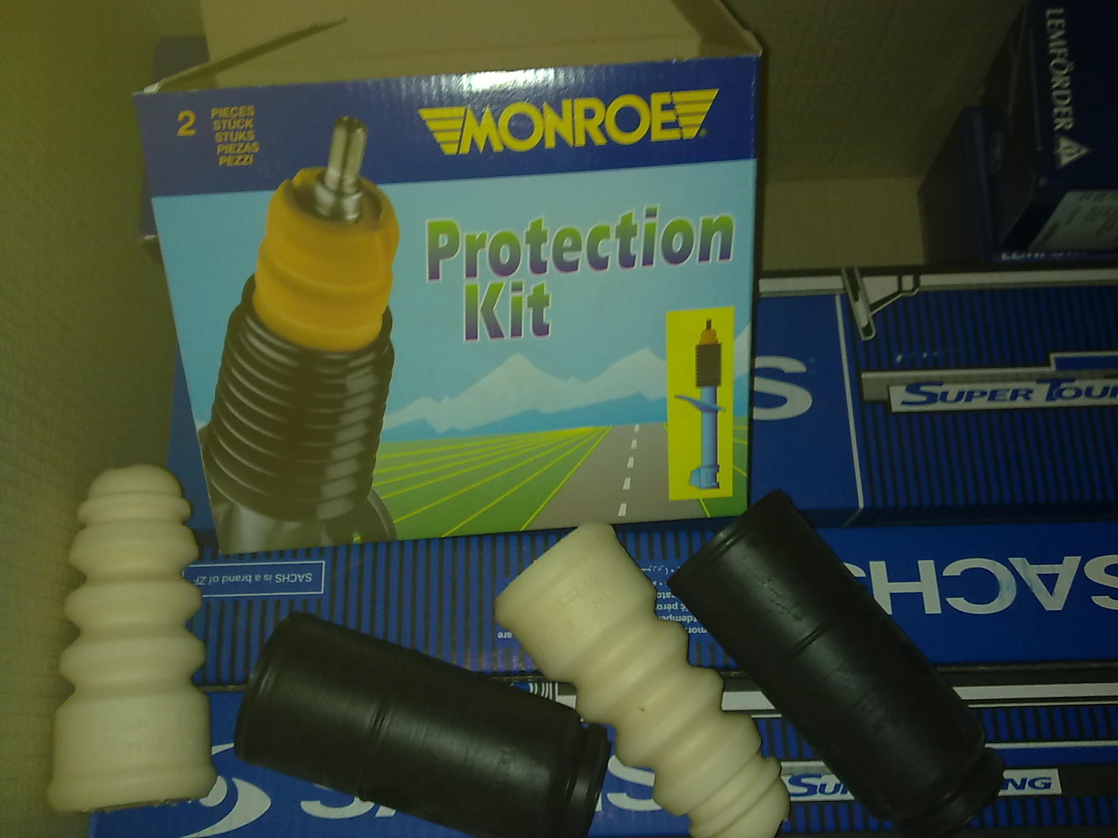

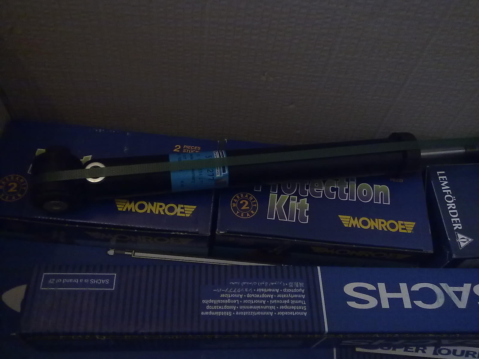

Amortizoarele sunt Sachs Super Touring made in Germany :P
In rest flansele de amortizor fata / spate Lemforder, Bucse bara stabilizatoare Lemforder si Kit protectie si pufer Monroe.
Poze cu jucariile..deocamdata e prea frig pt montaj :P

Nu vreau sa te necajesc, dar Cosmin tot amortizoare ca ale tale a avut si le-a dat repede jos. Ce amortizoare Sachs am vazut eu sunt stantate nu aplicate autocolant cu specificatiile.
Sper sa nu ai ghinionul lui Cosmin.
Bafta iti urez.
