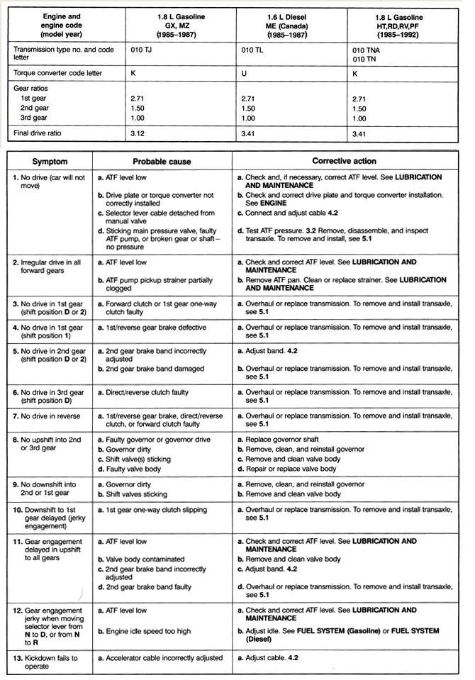

Nu stiu de ce ziceti voi ca la 100 Km/h sare motorul. Am calculat cu datele din tabelul pus de mine mai sus si iese in tr3 la 100 Km/h 3000 rot/min.
