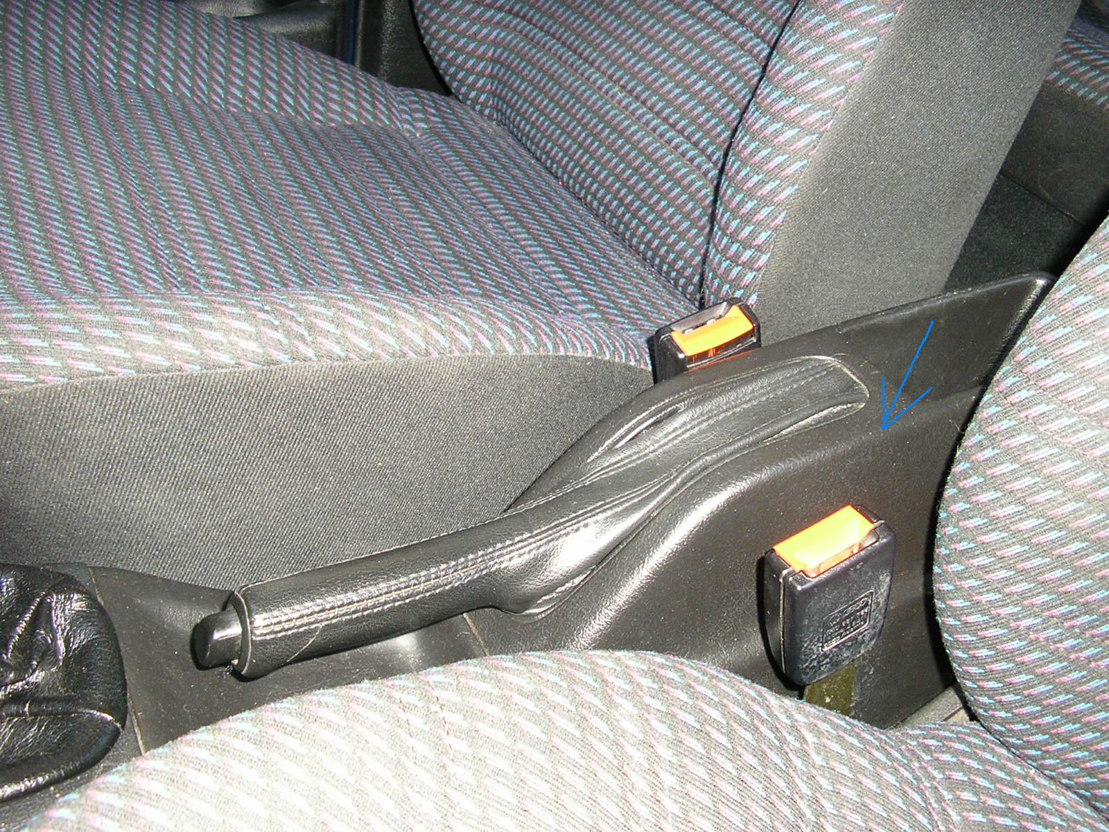

Stiti cumva cum as putea sa dau jos plasticul dintre scaune (vento), cel in care e incorporat frana de mana si in spate e scrumiera...mai exact in poza. Pe langa el nu se vede nici un surub.
Merci.
Vezi ca in locasul din poza este o chestie de cauciuc care se scoate si sub el ai un surub. Trebuie sa scoti si husa franei de mana. Dupa aia e simplu. Te descurci tu.

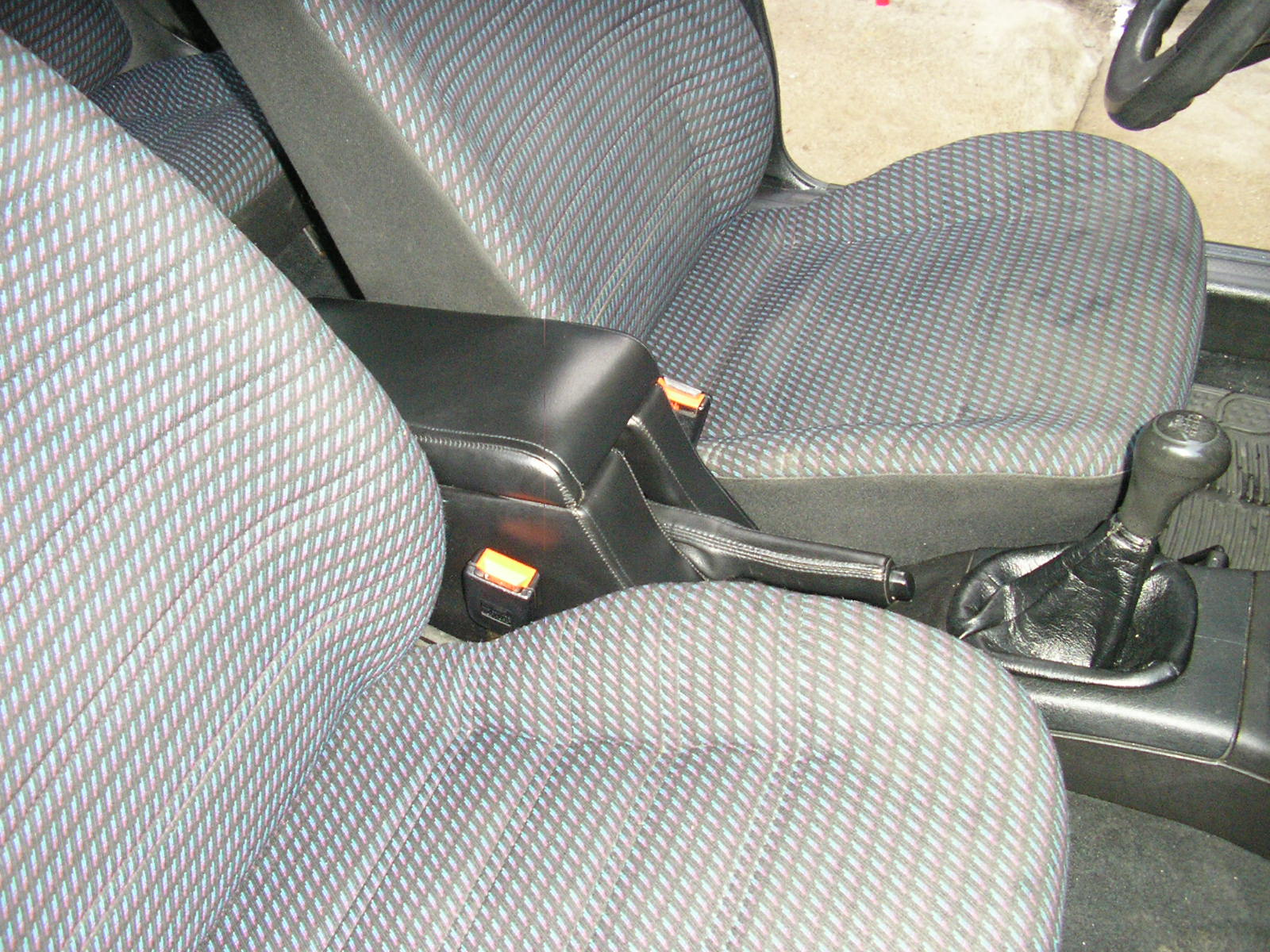

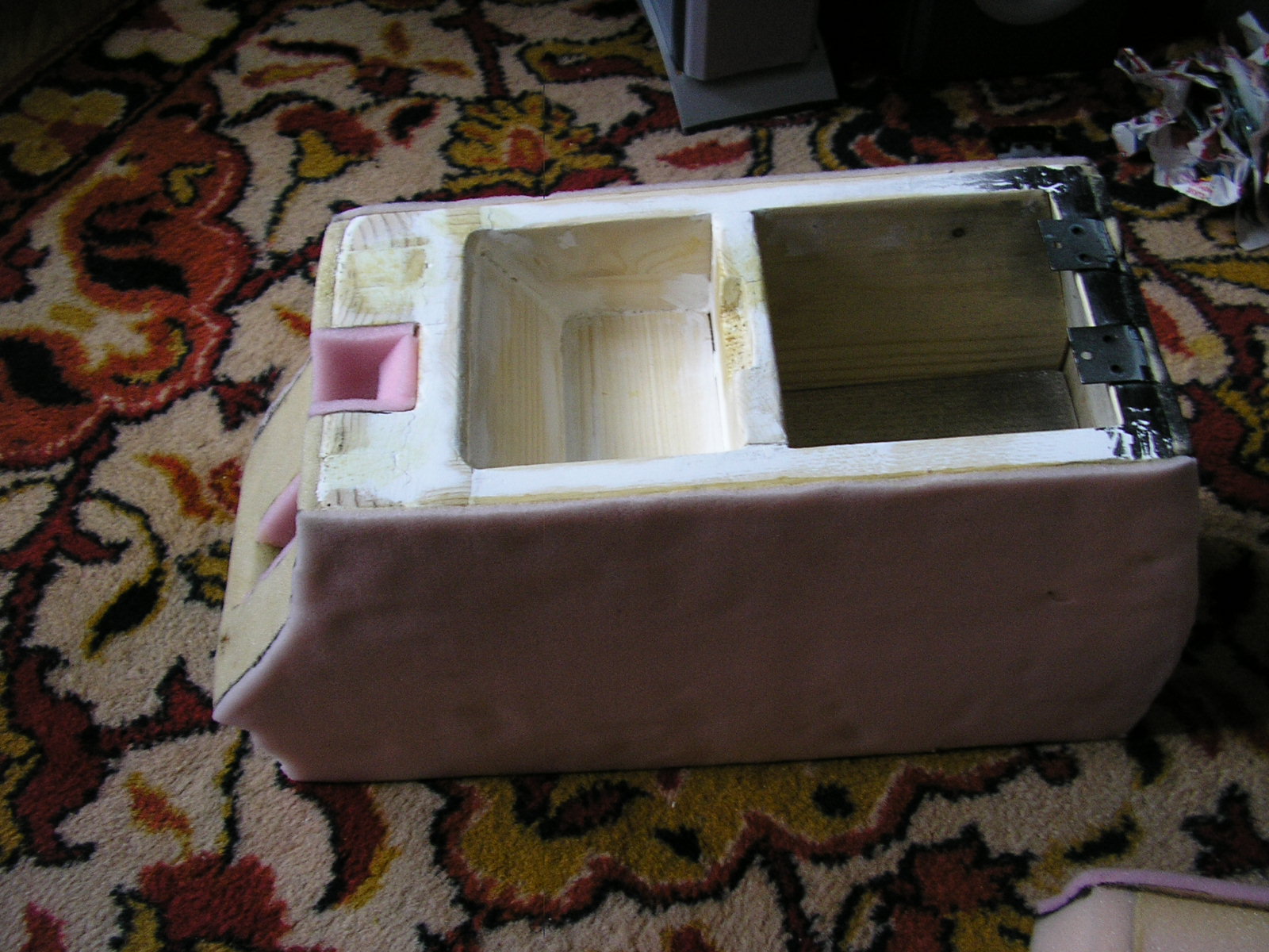

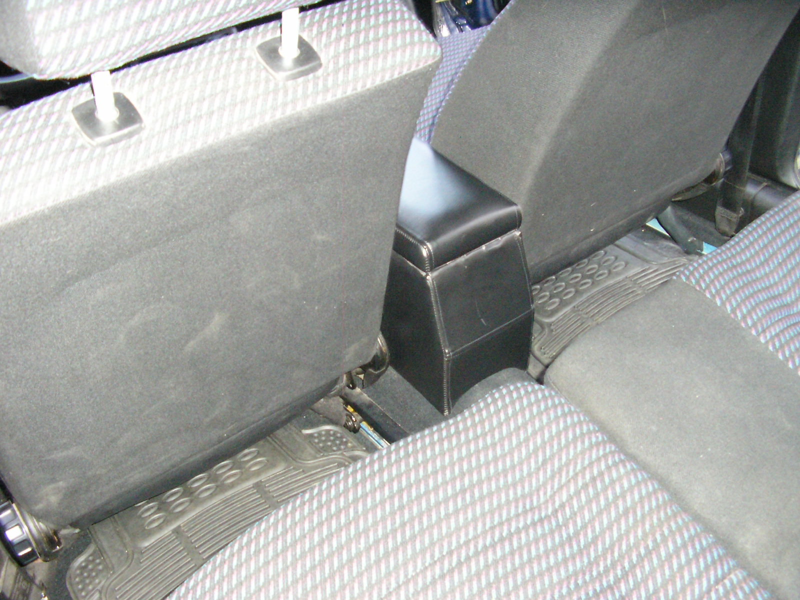

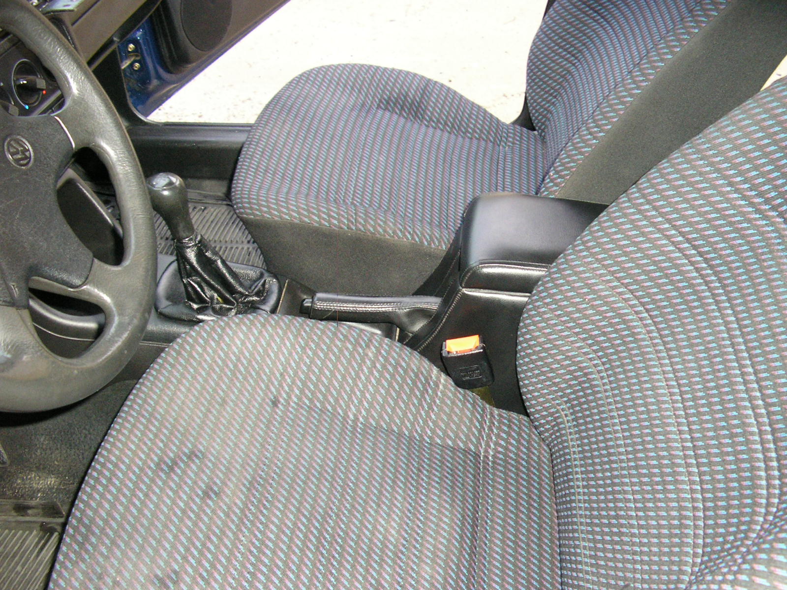

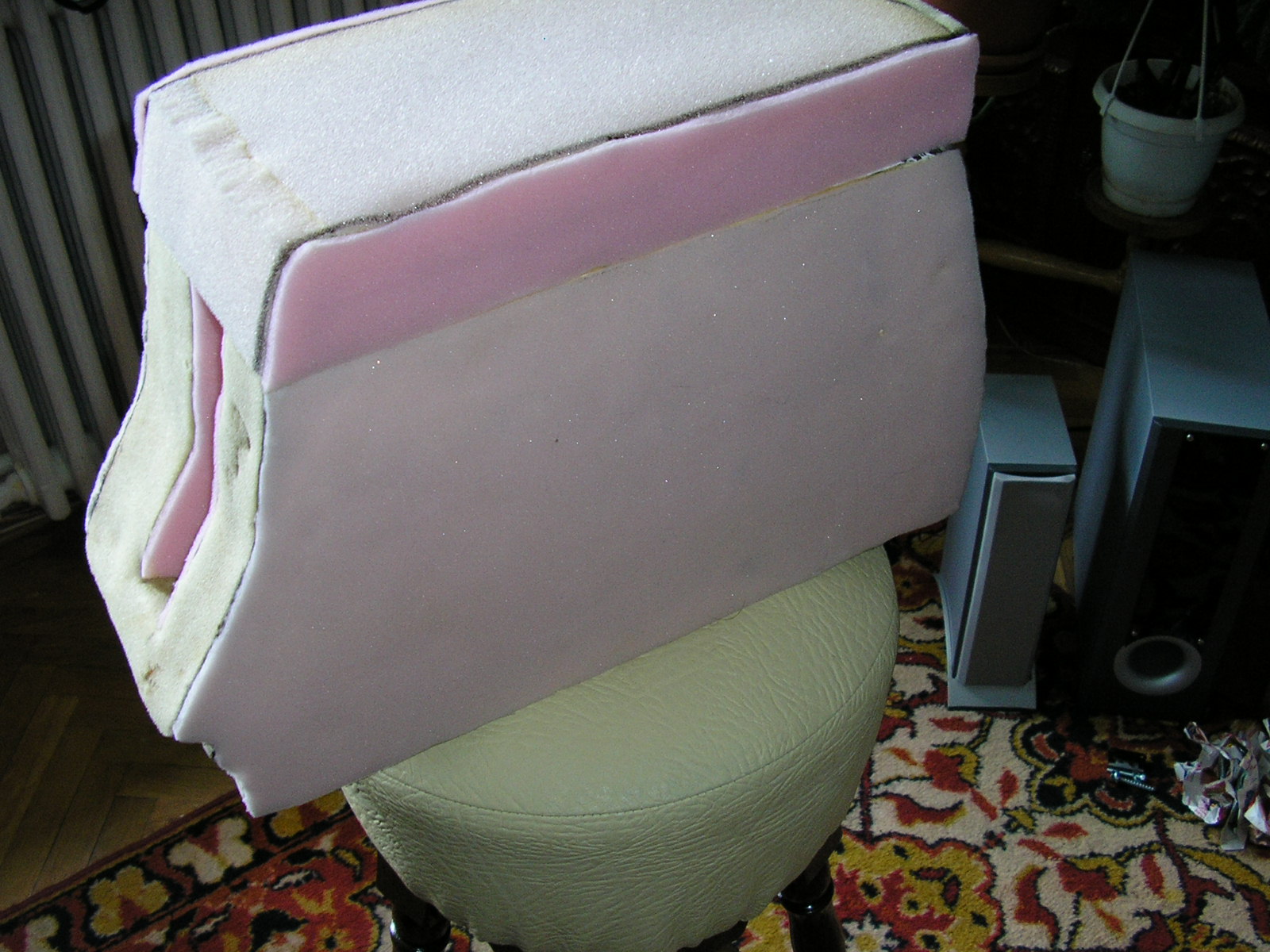

Salut Revin cu consola terminata (cam tarziu desi e gata de cateva luni), e super confortabila si ca aspect e mai misto in realitate decat in poza asta facuta pe inserate, mai multi amici au crezut ca e originala, inclusiv eu era sa cred.... :lol: Am facut-o din lemn, imbracata in burete si inlocuitor de calitate ce bate f mult cu bordul si consola, la interior am 2 compartimente (incap portofelul, 2 mobile, cheile si ceva maruntis) costuri de fabricatie - in jur de 35 lei ;) , putin in comparatie cu cele comercializate pe net sau prin magazine, plus multa satisfactie ca e unicat :P Astept note, de la 4 la 10. :P :lol: Numai bine !!inca o poza..si una pe la spate ;)
E chiar foarte interesanta.Poate te apuci sa o produci intr-o serie mai mica si pentru alti colegi :lol:.
De la mine 10 cu felicitari...a iesit super fain...sa o folosesti sanatos ....
Excelent. . . 10 si de la mine. Ar fi interesant daca ai putea pune niste poze din perioada asamblarii (daca ai facut asa ceva)
  Sethnakht a scris:
Poza cu consola originala e ceva mai sus in topic, era mai inaltuta si nu puteam pune cotiera normala ca tineam cotul ridicat...Poze cu cea noua, din lemn, pun mai jos, dupa ce am facut-o cum se vede aici, am cumparat inlocuitor (abia am gasit..) si am fost la un vecin care se ocupa de tapiterii auto si care mi-a imbracat-o si a cusut-o (e f important sa aiba niste cusaturi la vedere si reusite). Insa la interior a lipit inlocuitorul cam badaran si am reluat eu operatia, acum e ok :lol: .dar oricum, migaloasa treaba...

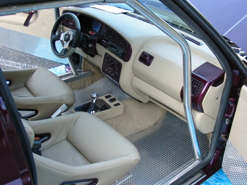

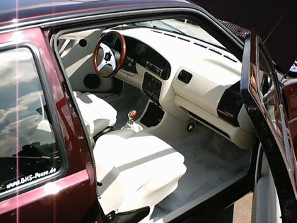

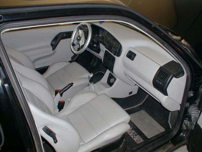

stie cineva cu ce se trateaza plasticul(sau din ce material este bordul)inainte de a-l vopsi ?Si cu ce fel de vopsea pot vopsi bordul???...as vrea un crem deschis spre alb!pun mai multe poze cam cum as vrea si la mine:P
Este doar o parere din partea mea. Nu ai cu ce sa-l tratezi si de ce sa-l tratezi daca-l vopsesti. Da cu smirghel de matuit, cred ca de 200 e ala (intreaba un vopsitor), ca sa-i faci pori unde sa intre vopseaua. Vopseste-l dupa cel matui cu vopsea pe baza de apa, am inteles ca e mult mai rezistenta decat cele normale. Apoi da-i un lac peste si o sa arate super. Dar ti-am spus, e doar o parere, nu sunt expert, am invatat de la vopsitori si eu una alta :icon_thumright:
Aproape orice material plastic trebuie tratat (copt) in cuptor inainte de vopsire. Nu stiu daca e bine sa bagi bordul in cuptor mai ales ca are si un fel de burete prin el... Mai bine foliaza-l.
Bordul din pozele lui keyafy este imbracat in piele, vopsit complet in culoarea aia va arata a tiganie. Plus ca nu e indicat sa il vopsesti ca va crapa vopseaua din cauza soarelui(cand bate soarele in geam se dilata aerul din spuma bordului si ii creste volumul). Plasticele solide din bord (grile, capace butoane.. etc) alea se vopsesc usor, dar nu bordul care e plin cu spuma(burete).
deci pana la urma ideea cu folie ramane cea mai buna???
