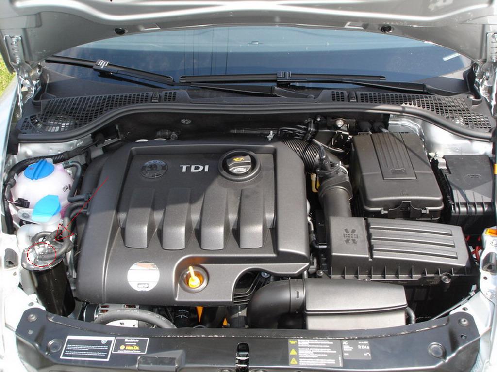

buna seara,trec direct la subiect: astazi cand am deschis capota masinii sa bag lichid pentru parbriz am observat motorina cursa pe langa fulie,pe capacul motorul,am observat ce de la aceasta "bobina"curge,de la un furtun,poate fi un colier slabit?atatez mai bine si o poza. maine ma duc la service si ma gandesc sa mai primesc un sfat de la voi.multumesc.post-14747-1199984704_thumb.jpg
...poate ai un colier slabit sau nu-i prins bine (la revizie cand ti-au schimbat "bobina" :)) de motorina)
revin,am fost azi in service cu masina, si mi-au zis ca sunt acele furtunase care se vad in poza de mai sus,cica a fost o serie de masini care s-a lovit de problema asta :) , a mai avut cineva problema mea?.le-au schimbat pe garantie si se pare ca totul e ok acum.
revin,am fost azi in service cu masina, si mi-au zis ca sunt acele furtunase care se vad in poza de mai sus,cica a fost o serie de masini care s-a lovit de problema asta :vaidecapulmeu: , a mai avut cineva problema mea?.le-au schimbat pe garantie si se pare ca totul e ok acum.
NU E BOBINA E CHIAR FILTRUL DE MOTORINA
pai daca curgeau pe la conducte , furtunase nu tragea aer pompa de motorina si mergea prost masia am si eu o intrebare
Modificat de nicureddogsflo
... a mai avut cineva problema mea?.le-au schimbat pe garantie si se pare ca totul e ok acum.
Da, asa este: cateva serii de sasiu de O2 cu 1,9TDi beneficiaza de inlocuirea acelor furtune de combustibil la prima intrare in service (daca nu apare vreo problema inainte ca auto sa intre in service). Se pare ca calitatea furtunelor nu a fost cea care trebuia si pentru a evita scurgeri de motorina le schimba pe toate dintr-un anumit lot!
