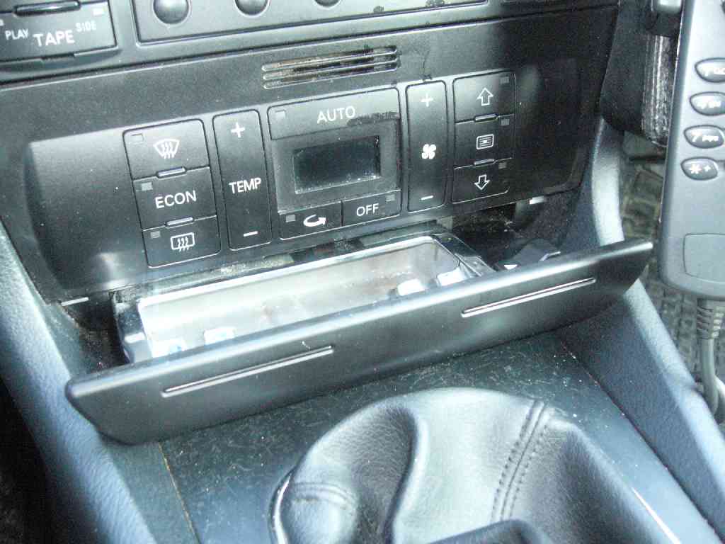

Salut! Am si eu o problema cu scrumiera la acelasi model de Audi ( A4 B5 ). Cred ca a intrat vreun obiect sub scrumiera pentru ca se deschide foarte greu. Cred ca ar trebui sa o scot afara. Exista vreo modalitate sa o scot fara sa demontez si panoul de la clima? Am incercat sa o scot dar nu gasesc nici un surub si nici daca o trag nu merge.
Va multumesc anticipat.
Modificat de Emil-Vlad
Masina mea e din 1996, dar e tot B5 deci ar trebui sa fie la fel. Nu trebuie sa demontezi panoul de la clima, trebuie sa tragi mai tare de toata partea care contine scrumiera si bricheta si ar trebui sa iasa.
Eu am bagat degetul in golul de la bricheta ca sa pot prinde mai bine si am tras pina a iesit partea de la bricheta indeajuns incit sa pot baga o surubelnita dreapta sub plastic si sa scot tot ansamblul afara.
Sau poti sa scoti numai scrumiera afara, dupa ce se deschide complet tragi de ea putin mai tare si ar trebui sa iasa, are niste blocaje in capatul care este inauntru si la care nu poti sa ajungi decit daca scoti tot ansamblul.
La modelul din 96 e altfel scrumiera. Am avut si eu si stiu ca se putea scoate usor. Am pus o poza cu scrumiera ca sa iti arat despre ce este vorba.
