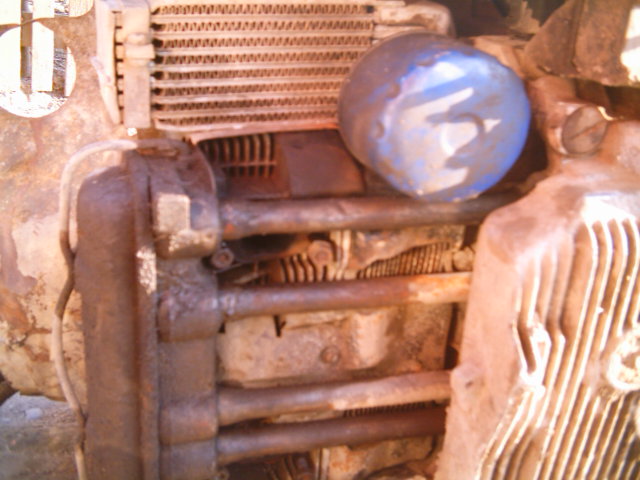

o poza...in dreapta gaurii de la filtru..ulei... :scratch:
prea mari defectele ... dar precis e de la tzeava de duce la servofrina sau ... daca ma gindesc mai bine, pentru ca ti-a cazut masa pe drum.
uite, na poze. :) L=am pus asa de parca am av. 1 presimtire..sau nesimtire? :P Ma rog...treaba, chestia, problema e ( =bine in afar' ca n=are tablile de sub dedesubt.. :P .) la pozitia 0752, in dreapta, fix in( era sa zic pix) :P zona dintre tuburile de la tije de culbutori..Deci crez ca cam s=a lovit/ mishcat/crapat pe undeva ceva...ca cur ge numa' cand merge mot.. ;) ..Azi n=avusai timp(tzeava calorifer sparta, instalatori=lucrare,curatenie) maine am cur suri si nu poci sa ma uit....poa' merge cu silicon, superglu', colier+garnitura...ceva! ;) Ca motor crapat n=are di ce...Pe la cilindru nu...altceva nu poate sa... ;) in imag. urmat. = filtrul de ulei asa tre' sa arete? merge si romanesc?A! si pe partea aia(cu filtrul) era toba+cilindrii la bujii pline de ulei pa enterior...Di ce numa pe partea aia> ca si ala cu ielectroneca tot acolo e..si baga fum. ;) ..la salon...Pareri... :P
in prima poza se vede clar udatura de care zic....

uite, na poze. :P L=am pus asa de parca am av. 1 presimtire..sau nesimtire? :P Ma rog...treaba, chestia, problema e ( =bine in afar' ca n=are tablile de sub dedesubt.. :P .) la pozitia 0752, in dreapta, fix in( era sa zic pix) :P zona dintre tuburile de la tije de culbutori..Deci crez ca cam s=a lovit/ mishcat/crapat pe undeva ceva...ca cur ge numa' cand merge mot.. :P ..Azi n=avusai timp(tzeava calorifer sparta, instalatori=lucrare,curatenie) maine am cur suri si nu poci sa ma uit....poa' merge cu silicon, superglu', colier+garnitura...ceva! :P Ca motor crapat n=are di ce...Pe la cilindru nu...altceva nu poate sa... :P in imag. urmat. = filtrul de ulei asa tre' sa arete? merge si romanesc?A! si pe partea aia(cu filtrul) era toba+cilindrii la bujii pline de ulei pa enterior...Di ce numa pe partea aia> ca si ala cu ielectroneca tot acolo e..si baga fum. :P ..la salon...Pareri... :P
vezi ca pantalonasii sunt tinuti in loc de o sarma/siguranta, in interiorul chiulasei iar garniturile oring trebuie sa pice corect pe deschiderile din aceasta - daca nu, ai scurgeri... :P

Aha.Am inteles mr. M.. :huh: Am vaz. acum gaura de la sub. de 6 (unul din ele, ca unul s-a rupt ;) ) care tinea termostatul. Dara de ulei pare de acolo. :angry: Nu am putut porni mot. ca era masina de politie in fata, :offtopic: pazea manifestantii de la min. m-cii. Voi veni la tol de lucru ca sa verific.
Nu stiu cum e prins termostatul la motoarele astea ale tale, dar nu cred ca neamtzu' a fost atat de tamp incat sa faca gauri strapunse pana in baia de ulei.
Nu e mai simplu sa pornesti motorul si sa te bagi dedesubt sa vezi pe unde curge? :(

Vad prezoane, nu shuruburi. Dar e posibil ca daca un prezon e deshurubat din bloc, gaura sa ajunga pana in baie... :huh:
este sigur; nu retin acum dar parca am citit chestia asta in manualul de conversie verticala al lui Joe Cali, sa nu dea al de jos sa scoti prezoanele dupa ce suprimi sistemul original de termostat ca dupa aia motorul respira ca la traheotomie :huh:
DA! Am vazut! :lol: Este gaura de la surubul care apare in pozele lui M. la termostatul orizontal.Da! asa am. :lol: ..Akum pusai surubelu" si am pornit animalu" :D . NU mai curge!!! Am rezolvat! :P Multumici la toti!! Nu mai curge/ Nu face fum...O sa pun solutie d-aia cu teflon, sa mai creasca compresia. :D
:offtopic: 1..Mai, NU E! tot curge...ulei. :somnmare: De data asta vezui... :lol: .Pe langa tzeava de metal de la tija de supapa. :) .Kum s-o etanshez?chiar la iesirea din carter.... :somnmare:

aci...langa termostat..
Poa' s-a intamplat cand cu prostia asta de ridicare... ;) o fi cazut..cumva..desi nu crez sa...
ti-am explicat mai sus: pantalonasii se etanseaza pe bloc si pe chiulasa cu oringuri si nu cu garnituri conice; de aceea se recomanda: garnituri noi (posibil pantalonasi noi); o usoara honuire a gaurilor atat pe bloc cat si pe chiulase (sa ii zicem mai degraba o curatire/netezire); sa nu lipseasca sarma aceea intortocheata care tine tuburile in chiulasa
