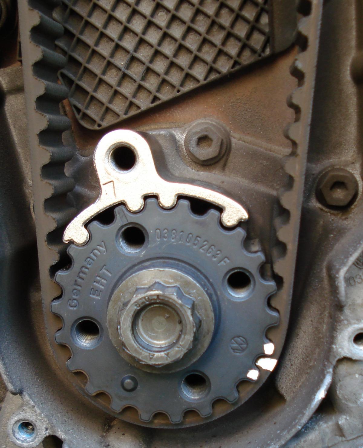

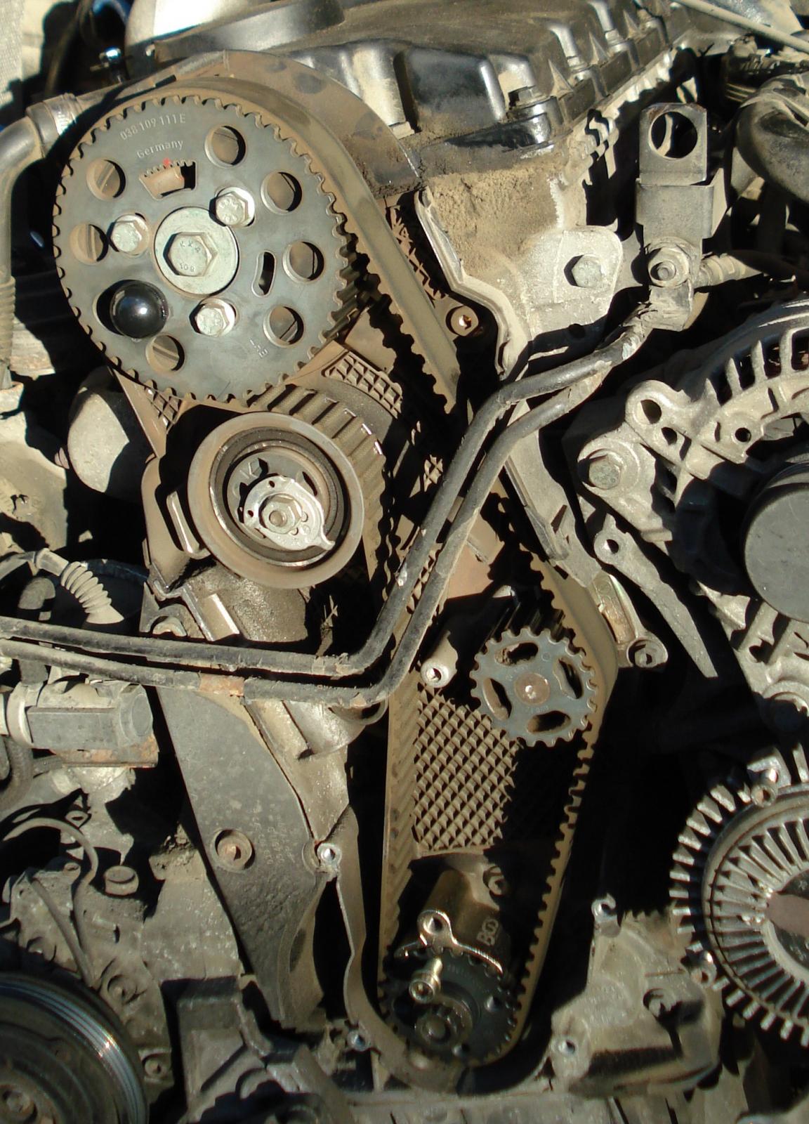

Buna,3my este foarte ok filmuletul cu schimbarea distributiei.Am insa o mica nelamurire si anume undeva pe la min 5.00 din filmulet cand mecanicul scoate cureaua uzata de distributie de pe rola de sus ,aceea rola se misca putin intr-o parte si pe urma o roteste inapoi la loc cu mana,de ce aceea rola se poate misca putin stg si putin dreapta ? datorita acelui joc nu se poate pune cureaua noua cu un dinte gresit ?cam la min 5.46sec arata mecanicul acel joc stanga dreapta,se poate gresi chiar si cu doi dinti,multumesc.
Modificat de S.Calin
Salut ,Calin spune-mi si mie unde ai vazut filmuletul cu schimbarea curelei de distributie, multumesc.
@S.Calin
Ai semne(vezi fisa tehnica atasata de mine sub filmulet)si nu ai cum sa montezi cureaua aiurea.
Edy passat ,vezi la postul 391,este tare de tot demult am vrut sa vad asa ceva.Gabivvx am urmarit mai atent filmuletul si pana la urma am inteles ca de fapt se misca doar parte dinafara ca de fapt cea dedesupt era blocata cu acea ustensila cu bila neagra,mersi.
Multumesc mult salut.

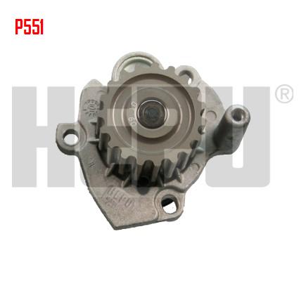

Buna. Rog o lamurire pentru o pompa apa Hepu la Passat-ul din semnatura. Unii zic ca imi trebuie P569 altii P550, care este putin mai scumpa. Una este de plastic alta de metal (probabil paletele sunt de metal, nu stiu). Care dintre ele mi se potriveste si care este mai indicata? Multumesc.
johnny erasure
WVWZZZ3BZ3E215237 si multumesc.
Numar sasiu WVWZZZ3BZ3E215237
Denumire model Passat Variant
Data fabricatie 14.11.2002
An 2003
Cod motor AVB
Cod cutie viteze EEN
Codul original de pompa de apa este 038 121 011 J.Dupa codul asta pe Hepu iti scoate P551(220lei) si P569(210lei).Ambele sunt compatibile si diferenta la ele o gasesti in poza.Codul cu JX la sfarsit din programul de original e codul cu piesa veche la schimb.

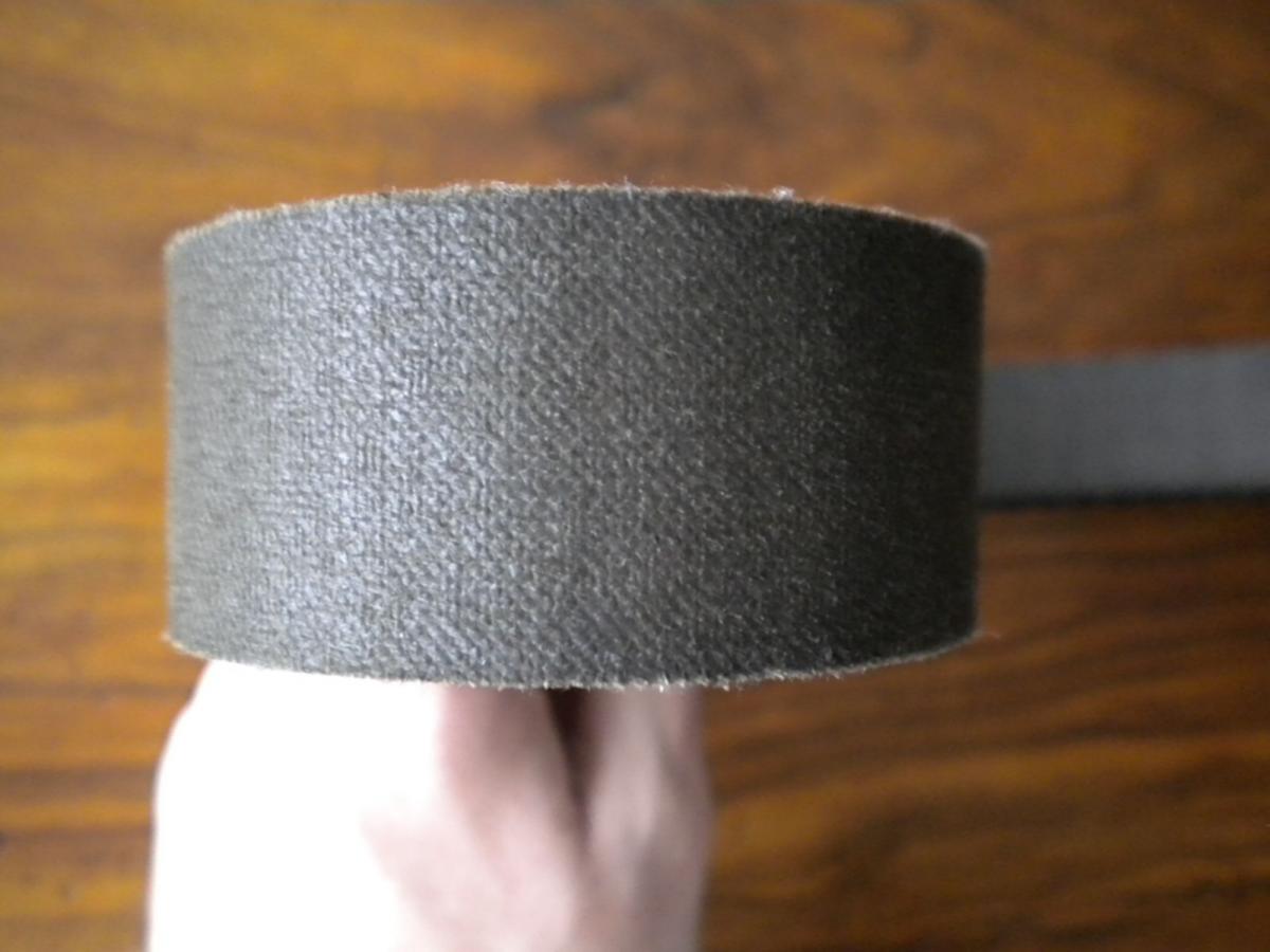

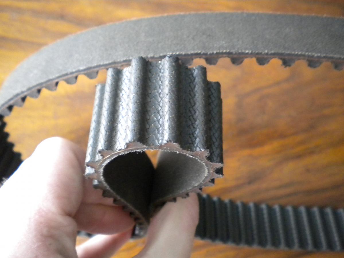

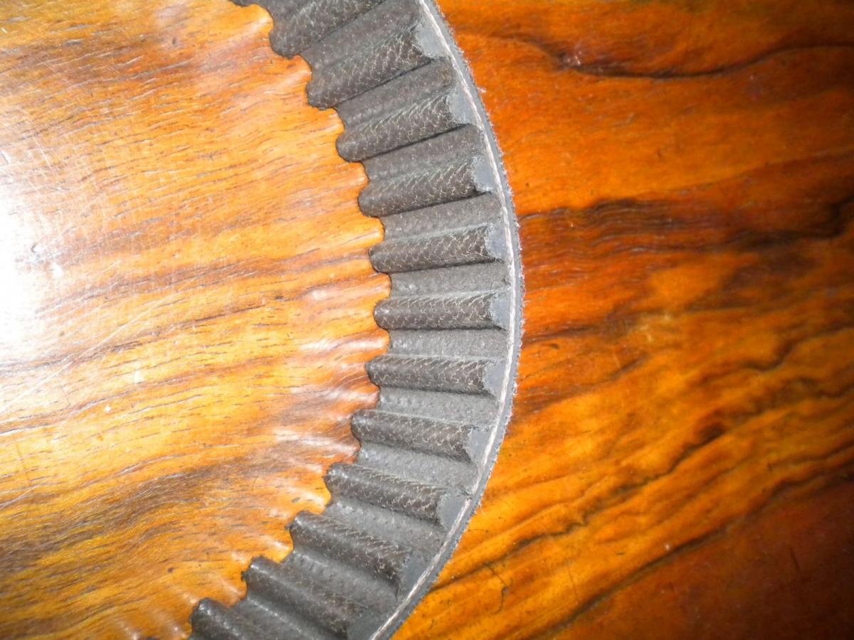

Ce am zis eu si mai ales ce am observat e ca o curea NOUA de distributie pt TDI PD merge lejer 120k de km! Nu e sfarsitul lumii daca la 90k de km fix nu se schimba cu alta noua!
Si eu am crezut ca la 93k de mi km cat am facut eu cu vechea curea o sa fie muuuuult mai uzata si cu fisuri pe ea DAR in schimb am fost f surprins sa vad ca e aproape ca cea noua si nu exagerez deloc!!!
Am facut in cele din urma poze cu vechea curea de 93k de km care a fost pe masina mea 4 ani...nu are nici o fisura cat de mica si inca e destul de dura!
