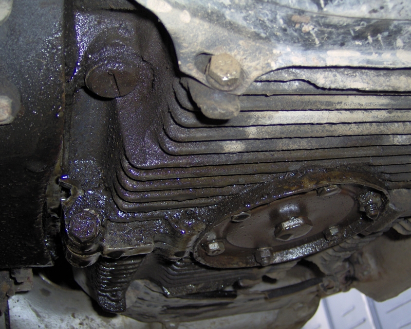

curgea picura ... picura si curgea ... am mers azi cu ea la un drum mai lunguts ... si m-am oprit dupa ce am mers cu ea pe la 80 - 90 km la ora... tras intr-o parcare pe E 60 ... picura picura ... da picura bine .. asha ca dati-va cu parerea ... curge dintre cutia de viteze si motor ... mai ales cand e cald motorul ... cand e oprit si se raceste (3 - 4 - 9 ore) nu mai picura ... decat foarte foarte putin.

Trebuie dat jos motorul si schimbat siemeringul de la axul (vbibrochenul) motorului. E usor de schimbat, o data ce ai dat motorul jos.

ce ajunge pe jos este ulei de motor sau ulei de cutie?
Cred ca e simeringul de la cutie....am patit si eu
Diz iz da bighining of di end... daca tot dai jos motorul, te rezumi doar la simering numai daca se vede pe el ca e f uzat. Daca nu- POATE scapi numai cu schimbat cuzinetzii- oricum tre' masurat...

nu shtiu ... exact exact ...zic ca de motor ...

Nu prea cred ca are pe unde curge uleiul de la cutie acolo. In general uleiul de la cutie se pierde pe la planetare, pe la fuzete, cred. Aceeasi chestie am avut-o si eu - inca nu am reparat-o pentru ca am lasat deoparte broscutza de atunci. La mine se intimpla doar la turatii mari, pe canicula si la mers indelungat -altfel merge bine- si inclin sa cred ca se subtiaza uleiul si semeringul respectiv isi pierde calitatile peste o anumita presiune / temperatura ... s-o dilata sau deja s-o fi uzat, nu stiu. Cert e ca am schimbat uleiul de la cutie si nu parea ca se pierduse - pe cind ala de la motor, da :)

daca cuzinetii au joc...(in cazuri avansate inclusiv ovalizare bloc). atunci la presiunea pistoanelor tot vilbrochenul are o usoara deplasare stg-dr...deci impinge stg.-dr. in semering si iese uleiul.

Da, e suficient sa dai volant jos ca sa schimbi cuzinetul. Ideea ar fi sa masori jocul axial inainte de a desface volant. Si daca vezi ca sare peste ce scrie in carte inseamna ca a venit momentul unui RK la motor. E mult mai ieftin in faza incipienta (doar uzura la cuzineti) si mult mai scump cand s-a facut joc in bloc. Nu cred ca e ulei din cutie ca daca curgea atit pe la semeringul de la priza probabil ca incepea sa patineze si ambreiajul.

ai joc axial mare si de-aia curge uleiul pe la simeringul de palier ...
din pacate de aici pana la finish nu mai e decat o chestiune de timp ...
si mie mi-a curs asa motorul si acum e bucatele ca au inceput cuzinetii sa se invarta in bloc :wub:
cel mai bine ( dupa cum a zis si misul ) e sa repari palierul acum , in faza incipienta , decat cand va fi prea tarziu...

clar joc axial ... mashina e la timisoara la facut. (nu doar joc axial ... fatsa spate ... ci si joc ... sus jos ... )

Nu pe la capacul acela rotund se schimba uleiul? Poate nu e strans bine, sau strangerea nu s-a facut in ordinea corecta (pe diametrul cercului). Uleiul picura mai mult cand e fierbinte pentru ca isi pierde din vascozitate la temperaturi mari.
