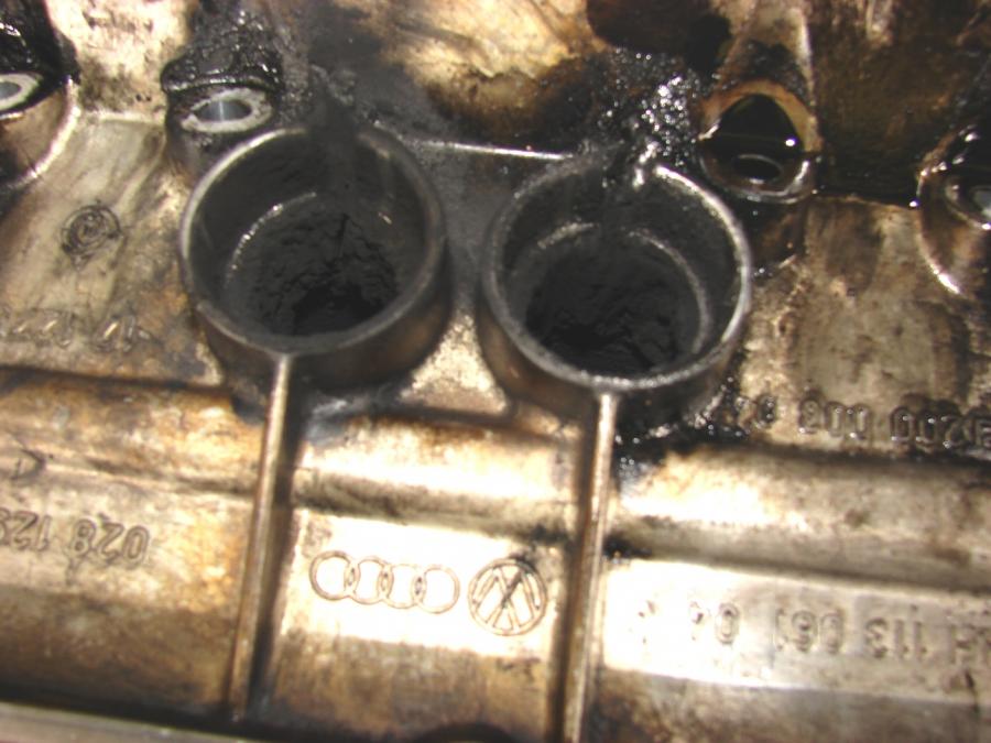

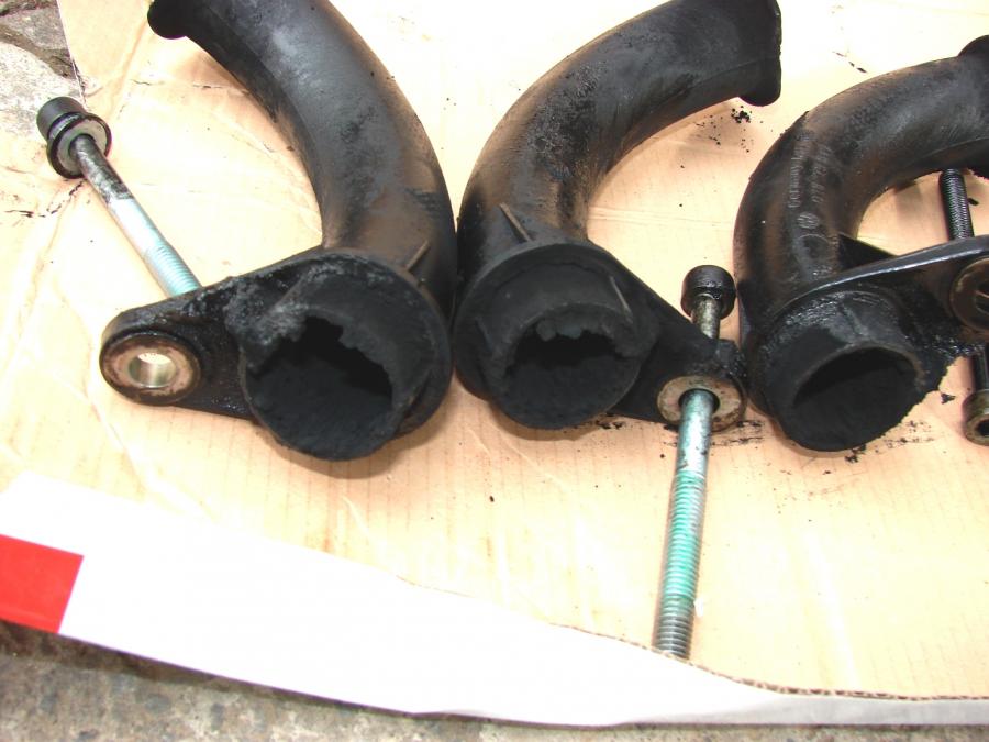

  • admisie parţial obturată. Tu zici că ai curăţat-o, dar numai cu spray nu prea rezolvi nimic. Am ataşat 2 poze să vezi cum arătau la mine orificiile de admisie a aerului şi trompetele alea. Trebuie demontată admisia şi curăţat, dacă te hotărăşti să zici ca să-ţi explic. Cu spray este riscant, am citit pe alte forumuri că nu a mai pornit deloc după utilizarea lui.
