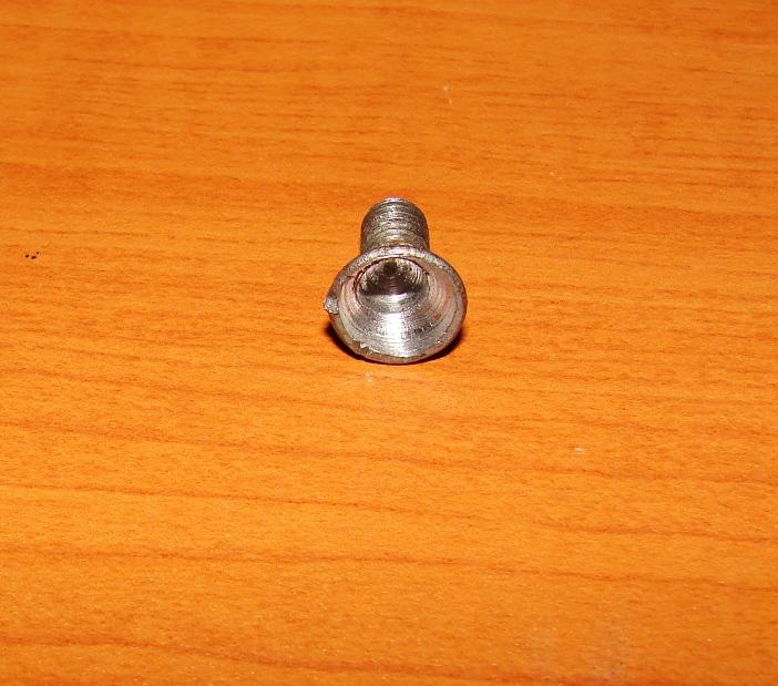

Postez aici ca alt loc mai bun nu am gasit pentru problema mea. Sa va povestesc ce si cum.
Astazi ma urc frumos in masina, plec si aud un zgomot de la rotile din fata ca si cum s-ar atinge doua parti metalice. Am zis ca poate ii ceva intre placute si disc. Dau jos roata cu gandul sa curat etrierul cu spray pentu frane si sa vad ce agata pe acolo. Surpriza maxima: discurile de frana sa invart lejer pentru ca li lipseste surubul de fixare, cel cu capat de torx. Practic eu fixez discurile cu prezoanele de la roti.
Am pus rotile jus si nu se aude nimc deocamdata, se pare ca a disparut zgomotul.
Pe ambele parti am observat aceasta problema, acele suruburi par a fi taiate. Am atatsat o poza in care am marcat surubul cu pricina.
Care este grosimea minima acceptabila a discului de frana ? Deja ma uit dupa discuri de frana si am vazut ceva Roadhouse, ce parere aveti de aceasta marca?
Ce e de facut?

Stai liniştit că şurubul ăla are rol numai să ţină discul nemişcat până pui roata, la discuri nu este aşa mare problemă că mai ţin plăcuţele, dar la tambure dacă lipseşte te chinui destul să potriveşti găurile, în rest prezoanele sunt de bază. Şuruburile alea se strâng aşa la bunul simţ la mână, dar sunt unii mecanici care le strâng cu pistolul aşa că adio să le mai scoţi. Am păţit-o şi eu: un fraier de mecanic ca să-l scoată a folosit ciocanul cu simţ de răspundere şi a reuşit să strâmbe butucul (şurubul ăla s-ar scoate destul de uşor cu maşina de găurit, dar deh...), rezultat trepidaţii în volan, în pedală, toţi mecanicii că am discurile ovalizate. Cumpărat discuri, plăcuţe noi....aceeaşi problemă, până la urmă i-am dat eu de capăt cu ceasul comparator. Rezultat: alt butuc, alt rulment. Ca să vezi ce pagubă poate face un şurub de 2lei şi prostia omenească.
În autodata zice că 16 mm. Nu ştiu ce să zic de Redhouse. Eu am folosit Zimmerman, iar acum am şi discuri şi plăcuţe TRW, astea din urmă consider că au un raport calitate preţ bun.
Acu is mai linistit ca si sunetul a disparut. Ma gandesc ca prezoanele sau slabit ca nu au fost stranse bine. In acelas timp ar putea sa fie discul destul de uzat si/sau placutele si etrierul sa atinga in  disc la extremitatile lui?
M-am uitat la placute si aratau ok. O sa ma duc sa imi echilibrez si rotile si am sa vad cum reactioneaza la franare.

Acuma dacă sunt rupte nu ştiu exact cum, mie mi-a scos mecanicul unul (ăla care a fost cu problemele de mai sus pt. că după ce a dat cu ciocanul nu a reuşit decât să îl rupă, apoi am fost la unul meseriaş şi mi l-a scos). Personal am avut probleme cu cele de pe spate de la  tambure şi cu bormaşina am subţiat capul şurubului până a rămas doar puţin din el, pe urmă am folosit un burghiu mai subţire ca să intre puţin spre partea filetată, apoi cu şurubelniţa şi cu ciocăniri uşoare şi-a dat drumul, vezi poza.
La tine cred că trebuie pilit ce a mai rămas să fie drept să nu fugă burghiul (punctezi cu ceva ascuţit înainte să foloseşt bormaşina), apoi dai gaură în el cu un burghiu mai subţire decât partea filetată a şurubului (să nu atingă filetul). Mai departe cred că îţi trebuie un obiect prismatic cu 4 laturi  pe care să-l presezi acolo şi apoi să încerci extragerea restului de şurub.
Uite nişte idei pe aici
http://www.motociclism.ro/forum/index.php?/topic/16595-suruburi-rupte-blocate-in-filet/
Dacă bavura de la disc este prea mare şi se ating plăcuţele de ea atunci o să ai nişte scârţâituri ritmice la pleacare de pe loc şi se remediază fie luând bavura cu flexul, fie pilind puţin marginea plăcuţei la 45 grade să nu mai atingă. Probabil nu ai problema asta pt. că plăcuţele sunt uzate după disc, dar dacă o să schimbi plăcuţele s-ar putea să se întîmple faza cu scârţâitul până prinzi ceva viteză şi se depărtează plăcuţa.
