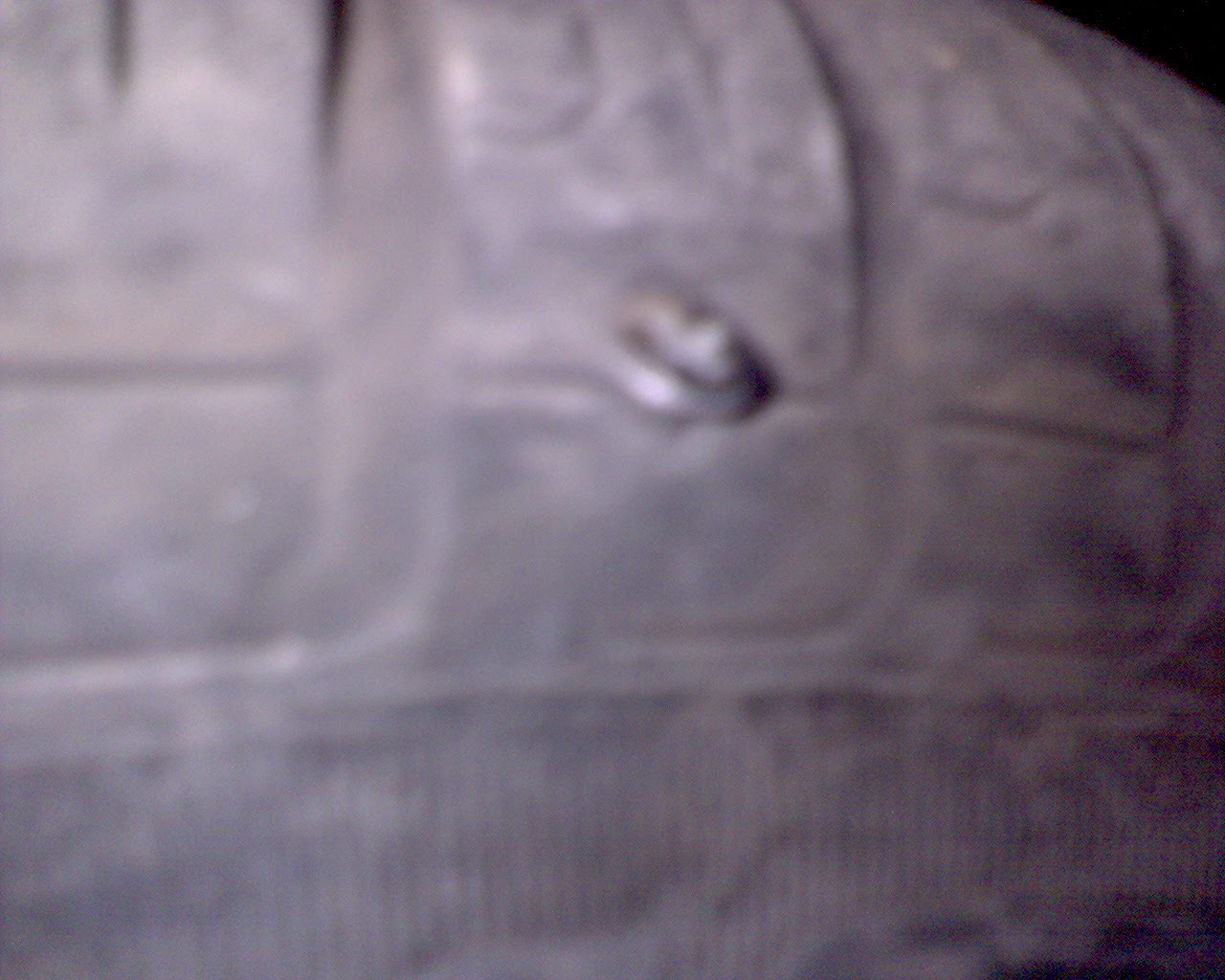

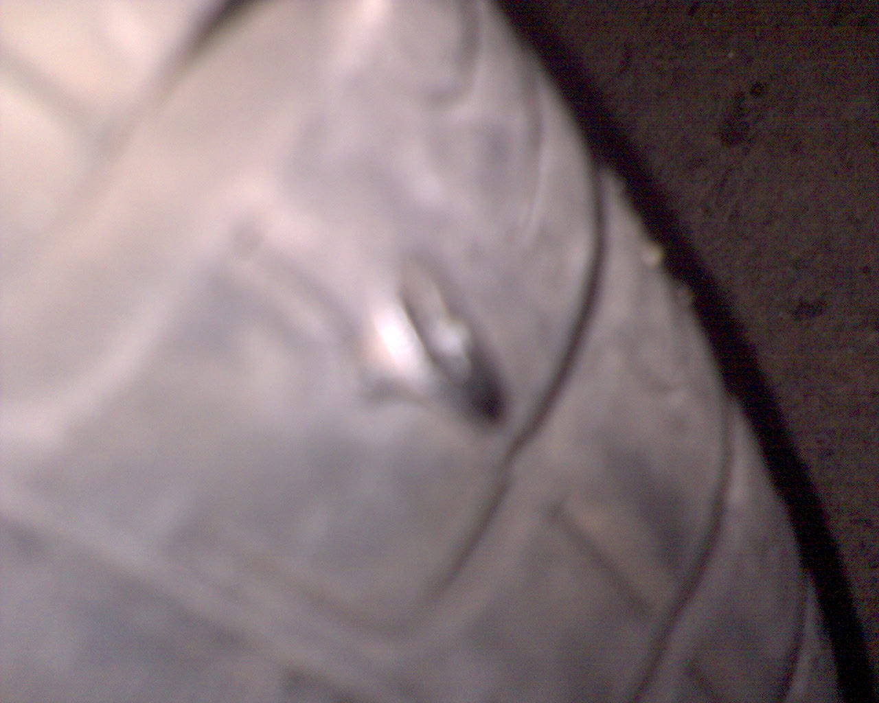

azi ma tot miram de ce mi s-a desumflat cauciucul dreapta fatza. m-am dus l-am umflat, dar fara sa verific daca e pana. m-am gandit ca daca ar fi fost asa ceva de mult as fi ramas cu roata pe janta. acum seara am zis totusi sa ma uit daca nu cumva am vreo minunatie infipta si stupoare, undeva pe lateral, foarte aproape de suprafata rulanta a anvelopei mititelu statea la caldurica. am fos la vulcanizare, mi l-au scos, era mic, de vreun cm. mi-au reparat anvelopa cu un "snur" de cauciuc pe care l-au bagat in gaura unde fusese holsurubul. nasol acum ca stau cu o bucatica d-aia de snur rosu p-afara. intrebarea mea care e, pot sa am incredere ca e rezistenta reparatia? adica nu risc nimic, sa sara snuru ala sau sa fac Doamne fereste vreo explozie, mai ales ca merg uneori mai cu viteza... pe la 150-160 cam asa (numai in conditii bune de drum si la drum drept) si mai ating si viteze mai mari... mi-e ciuda ca sunt cauciucuri noi, din decembrie... sunt all season pirelli p2500 euro parca.

pai la mine e cam pe lateral... mi-au zis ca astea de holsurub asa se fac, cu snur, nu se pune petic. iata aici 2 poze :
Cand se vorbeste de lateral, inseamna partea laterala - talonul. Dupa cum vad din poze, surubul sau ce o fi fost (pozele sunt neclare) se afla pe calea de rulare. Inca o data: nu sunt probleme. Insa faptul ca ti-au zis ca astea asa se fac si nu se pune petic - este o fantezie (ca sa fiu foarte bland) din partea lor. Daca ai cerut petic trebuia sa puna petic. Este drept ca ar fi trebuit sa dea cauciucul jos de pe janta, dar nu era mare scofala. Dura cu 5 minute mai mult si, probabil, costa cu putin mai mult, atata tot.
