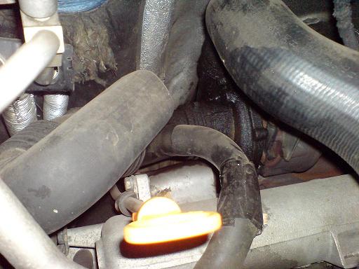

Va salut. Citind posturile userilor care au scris mai sus cred ca imi dau seama ca si problema mea poate fii una serioasa.
Pe scurt masina mea are un anumit punct in turatie ,2300 rpm, unde nu mai tarege dupa care trage normal. Cand o accelerez viguros imi scoate fum negru indiferent de drumurile urbane sau extraurbane(majoritatea) pe care le parcurg. Simt de altfel ca masina nu se comporta la adevarata valoare a acelor 150 cai pe care ii are. ( probabil nici gabaritul si aerodinamica nu ma ajuta)
De la aproximativ 2000 de ture in sus se aude un fasait ca si cum ai pune degetele pe furtunul unui aspirator. Am apelat la un mecanic cand am vazut ca am o parte a turbinei umezite cu ulei acesta mi-a desfacut furtunul de la intercooler la turbina, a curatat si a strans colierul dar acel suierat a continuat sa persiste.
Inca de cand am cumparat masina am observat un furtun bandajat cu banda izolatoare. Am intrebat un mecanic daca e vreo problema si mi-au raspuns ca nu e un furtun important....
Va atasez 2 poze pe care le-am facut la turbina uleioasa si se vede acel furtun.. poate imi ziceti voi daca e sau nu important. multumesc

Eu nu inteleg nimic din pozele astea,le-ai facut prea de aproape.trebuia si una din la mai distanta sa vedem mai exact cum e pozitionat motorul...din cate vad eu,dupa pozitia jojei de ulei acel furtun bandajat duce la epuratorul de gaze de pe capacul culbutorilor(axului cu came) sper sa nu ma insel.Fasaitul se aude de pe la un frtun spart dar sigur nu acel bandajat care ar veni de la epurator.La fel si fumul nu iese din cauza unui furtun spart ci de pe la vre-un injector care nu lucreaza in parametrii s-au debitmetru.
Sper ca nu am informat gresit :icon_thumright:

scuze pentru poze o sa fac astazi poze mai calumea.. acele poze le-am facut mai demult si nu vizau acel furtun.
Din ce-mi dau eu seama, acel furtun e cel orin care ies gazele de carter si intra in turbina. Nu prezinta mare interes chiar daca e bandajat.
Ce auzi tu inseamna o pierdere de presiune la turbo. Mai exact, pe la ceva furtun de presiune iti scapa din presiunea ce o baga turbo.
Un log in mers eramai edificator in acest sens. O simpla scanare cu masina stand pe loc nu dezvaluie daca ai sau nu probleme de acest fel.
